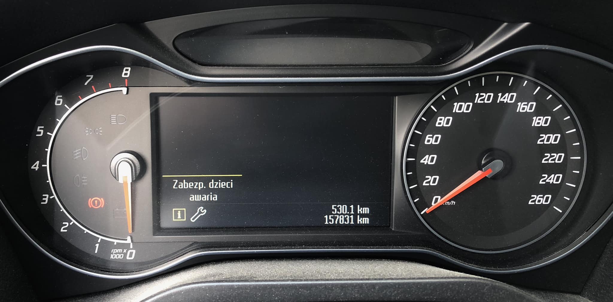

Dzień dobry,
Czy ktoś miał taki problem jak na zdjęciu?
Krótki wstęp:
Samochód był nieużywany przez ponad 2 tyg. Rozładował się akumulator, ale udsło się go uruchomić za pomocą przewodów i drugiego auta. Godzinna jazda, aby trochę podładować aku. Szyba tylna nie otwierała się z przycisku kierowcy. Nacisnąłem przycisk blokowania drzwi i okien i wtedy wyskoczył ten błąd.
Niestety pomimo zamknięcia samochodu komunikat się świeci i nie znika. Samochód można zamknàc pomimo uchylonych drzwi. Dopiero zamknięcie od środka pomogło. Wiem, że gdzieś jest problem z elektryką, ale może jest jakiś trik co pomoże usunąć komunikat i błąd?

Tak tylko nadmienię że w moim bolidzie dzieją się rzeczy dziwne z szybami i zamkiem centralnym, z drzwiami tylnymi było nie dawno tak jak u kolegi. ( Nie mam takich bajerów jak super wyświetlacz) Zamek w drzwiach kij wie dlaczego zamykał się dopiero po uzbrojeniu alarmu drugie kliknięcie ale nie otwierał się za pierwszym razem tak jak pozostałe.. . Pomogło? Zciągnięcie klemy z akumulatora na 5 minut. Jak na razie przechodziłem operację 3 razy w ciągu roku. Po

Ściągnąłem klemę i komunikat zniknął. Niestety dalej tylne drzwi są "martwe". Nie działa otwieranie szyby i drzwi się nie zamykają z pilota ani wewnątrz z poziomu drzwi kierowcy.
