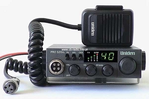

witam. mam takie radyjko: uniden 520xl http://www.cb-radio.info.pl/img/prod...iden%20520.jpg
moje pytanie dotyczy pokręteł SQ oraz RFGAIN. widziałem już u kilku osób zupełnie inne i sprzeczne położenia tych pokręteł. jak powinienem je ustawić aby było najbardziej efektownie?? prosze o odpowiedz dla laika Goście nie mogą oglądać obrazków w postach. Zarejestruj się klikając tutaj aby uzyskać pełen dostęp do forum.

Gratuluję awansuGoście nie mogą oglądać obrazków w postach. Zarejestruj się klikając tutaj aby uzyskać pełen dostęp do forum.(foto awatar) A jeżeli chodzi o pokręciałki to RFGAIN - to dawaj na maxa, SQ - rozkręcasz na full a następnie cofasz do momentu jak przestanie szumieć, i to tyle. No chyba że chodzi o efektownie, Goście nie mogą oglądać obrazków w postach. Zarejestruj się klikając tutaj aby uzyskać pełen dostęp do forum.to może podswietlić diodami Goście nie mogą oglądać obrazków w postach. Zarejestruj się klikając tutaj aby uzyskać pełen dostęp do forum.Goście nie mogą oglądać obrazków w postach. Zarejestruj się klikając tutaj aby uzyskać pełen dostęp do forum.

No nie tak do końca - Ale co człowiek to inna szkoła. Dla mnie to najprostsze rozwiązanie - byleby to działało i jakoś odbierało Goście nie mogą oglądać obrazków w postach. Zarejestruj się klikając tutaj aby uzyskać pełen dostęp do forum.
Ja u siebie na trasie mam 5/8 lub 6/8 całości RF GAIN, a SQ w 50%. Gdybym rozkręcił cały RF na full, to wtedy SQ byłby bardziej skręcony, bo w takim położeniu na pewno co chwile by się odzywał szum wraz z przebijającymi sygnałami. A w rezultacie skrócimy sobie zasięg odbioru. Generalnie to w każdym odbiorniku i instalacji antenowej może być inaczej.
Dla przypomnienia - SQ to blokada szumu, a RF GAIN to zmiana czułości odbiornika (czyli wyciszanie tych sygnałów które są słabsze).
Cytat:
Napisał znalezione w sieci
Też na początku nie wiedziałem do czego służy RF-gain... Wyglądał na jeszcze jedną gałkę do ściszania radia
Ale do czasu kiedy wjechałem w zgiełk dużego miasta…
Tam jest niezbędny!!! SQ wycina wtedy za dużo i praktycznie jesteś głuchy.... A tak - zmniejszasz czułość anteny, dolatują do Ciebie bliższe i silniejsze stacje, a "cały ten zgiełk" się wycisza.
A tak wytłumaczyłem to córci:
Wyobraź sobie, że jesteś w rozwrzeszczanym wesołym miasteczku, a obok Ciebie gra orkiestra. Hałas powoduje, że niewiele słyszysz z tego co gra.
SQ powoduje, że słychać tylko najgłośniejsze instrumenty: bębny i trąby. Resztę odcina.
RF-gain zaś jakby oddalał od Ciebie hałasujące daleko w tle dzieciaki i pozostaje tylko dźwięk orkiestry.

mysle ze to co napisal zbys jest ok Goście nie mogą oglądać obrazków w postach. Zarejestruj się klikając tutaj aby uzyskać pełen dostęp do forum. trzymam sie tego i jest ok Goście nie mogą oglądać obrazków w postach. Zarejestruj się klikając tutaj aby uzyskać pełen dostęp do forum. z telekomunikacji fachowiec ze mnie żaden wiec to rozwiazanie w pelni mnie zadowala Goście nie mogą oglądać obrazków w postach. Zarejestruj się klikając tutaj aby uzyskać pełen dostęp do forum. a wiesz nie bede jechal i spoglądał czy mam pokretlo na 5/8 hehe Goście nie mogą oglądać obrazków w postach. Zarejestruj się klikając tutaj aby uzyskać pełen dostęp do forum. a tak instynkownie krece jednym pokrętłem które zawsze namacam i kręcę aż ustaną szumy Goście nie mogą oglądać obrazków w postach. Zarejestruj się klikając tutaj aby uzyskać pełen dostęp do forum.

Ja osobiście ustawienie radyjka zaczynam od przejścia na wolny kanał gdzie przy rozkręconym RF-GAIN na max ustawiam SQ na taką wartość, aby radyjko przestało szumieć. Następnie przechodzę na 19 i dalszą regulacje wykonuje już tylko i wyłącznie RF-GAIN

Jezeli jak krecisz RFem zapalaja ci sie diodki na radiu to krecisz nim do mometu kiedy 1 dioda (najslabszy syglał) zgasnie lub bedzie tylko pomrygiwac, potem ustawiasz SQ delikatnie poza granica szumu.
Tak sie dobrze dostraja z samochodem bo co samochod i antena to co innego, w mondeo jak miałem radio z rfem było ustawione na pół i sq tez cos koło tego, natomiast w sprinterze rf jest na max sq ledwo co trzeba dotknac zeby przestało szumiec.
Oczywiscie antene masz zestrojoną SWR'em w miejscu w ktorym ja stawiasz jak nie to pojedz gdzies za 10 zl ci nastroja w miare mozliwosci bo nie zawsze da sie idealnie.
