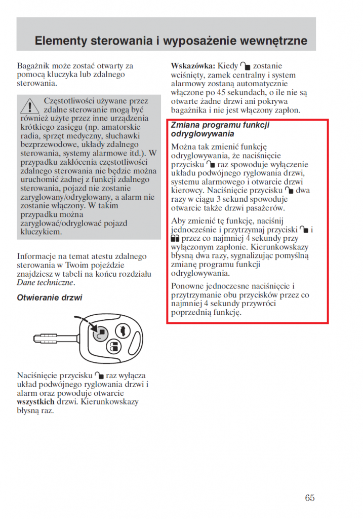

Napisał Toni999 Goście nie mogą oglądać obrazków w postach. Zarejestruj się klikając tutaj aby uzyskać pełen dostęp do forum.
Witam, Ja od pewnego czasu także mam problem z centralnym zamkiem, gdy zamknę lub otworzę drzwi kluczykiem to wszystko jest w porządku natomiast gdy otworzę samochód pilotem to po upływie dokładnie 45 sekund centralny zamek zamyka wszystkie drzwi, jeśli ktoś spotkał się z czymś takim to czekam na poradę.
http://i29.photobucket.com/albums/c2...psedc341c2.png
Wskazówka nad zaznaczoą na czerwono ramką.
