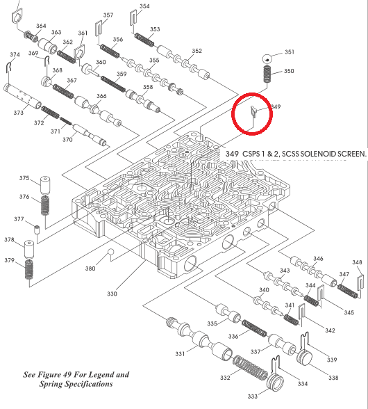

Dziś miałem:
P0797 - PCC - zacięty włączony [Elektromagnes sterowania ciśnienia C]
Brak 1,3,5 i wstecznego biegu
Okazało się po rozbiórce że był sobie znowu kawałeczek plastiku (zdjęcie), który zaiste zablokował zawór!
Kolor wskazuje na separatory sprężyn. Jak to przechodzi przez filtry ??

Założony filtr oryginalny, kilka dni później P2715 - PCD - Zacięty właczony
czyli opiłek plastikowy zaciął tym razem zawór sterowania ciśnieniem biegów parzystych.
Co ciekawe w volvo stosuję sie mały filterek przed tymi zaworkami, a w S-Maxie tego nie ma

Oczywiście w naszej mądrej skrzyni filtra wewnętrznego bez rozbierania skrzyni nie da się wymienić bo i po co!
https://www.youtube.com/watch?v=l9gOIVVo9dk
Ale Polak potrafi i wyjąłem ten filtr, inaczej kolejne czyszczenie nie miało by sensu.
Zamówiony już nowy, koszt 95zł
