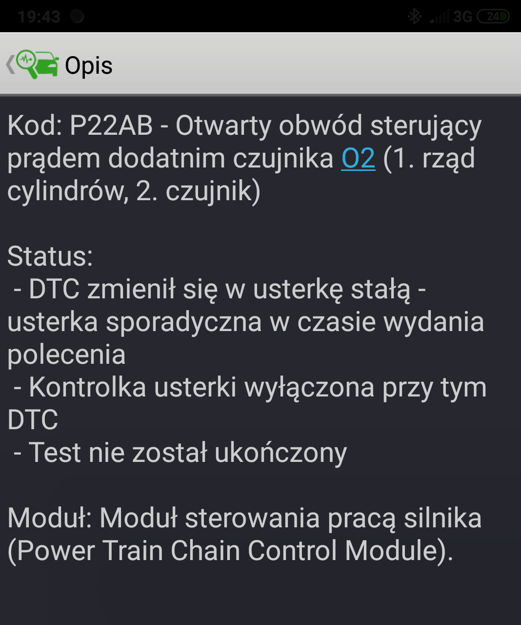

Od pewnego czasu walczę z wyskakującym błędem P22AB (P0141:13-64).
Generalnie mówiąc definicja P22AB (czy też P0141) jest następująca:
"Awaria obwodu grzałki czujnika O2 Bank 1 czujnik 2"
http://fault-code.com/p0141-2/
Warsztat prywatny wymienił 2gą sondę na używana na ale nie pomogło. Następnie ASO wymieniło 2gą sondę na nową i ... nic, dalej to samo.
Poniżej printscreen z ForScana:
Soda 2-ga została wykluczona, obecnie zamontowany nowy oryginał
Co dalej zostało?
1. kable (może na jakimś węźle za bezpiecznikiem przysiada napięcie przy grzaniu sond)
2. komputer PCM
3. ??
ASO sprawdziło kable, twierdzą ze wszystko ok i sugerują wymianę PCM. Goście nie mogą oglądać obrazków w postach. Zarejestruj się klikając tutaj aby uzyskać pełen dostęp do forum.
