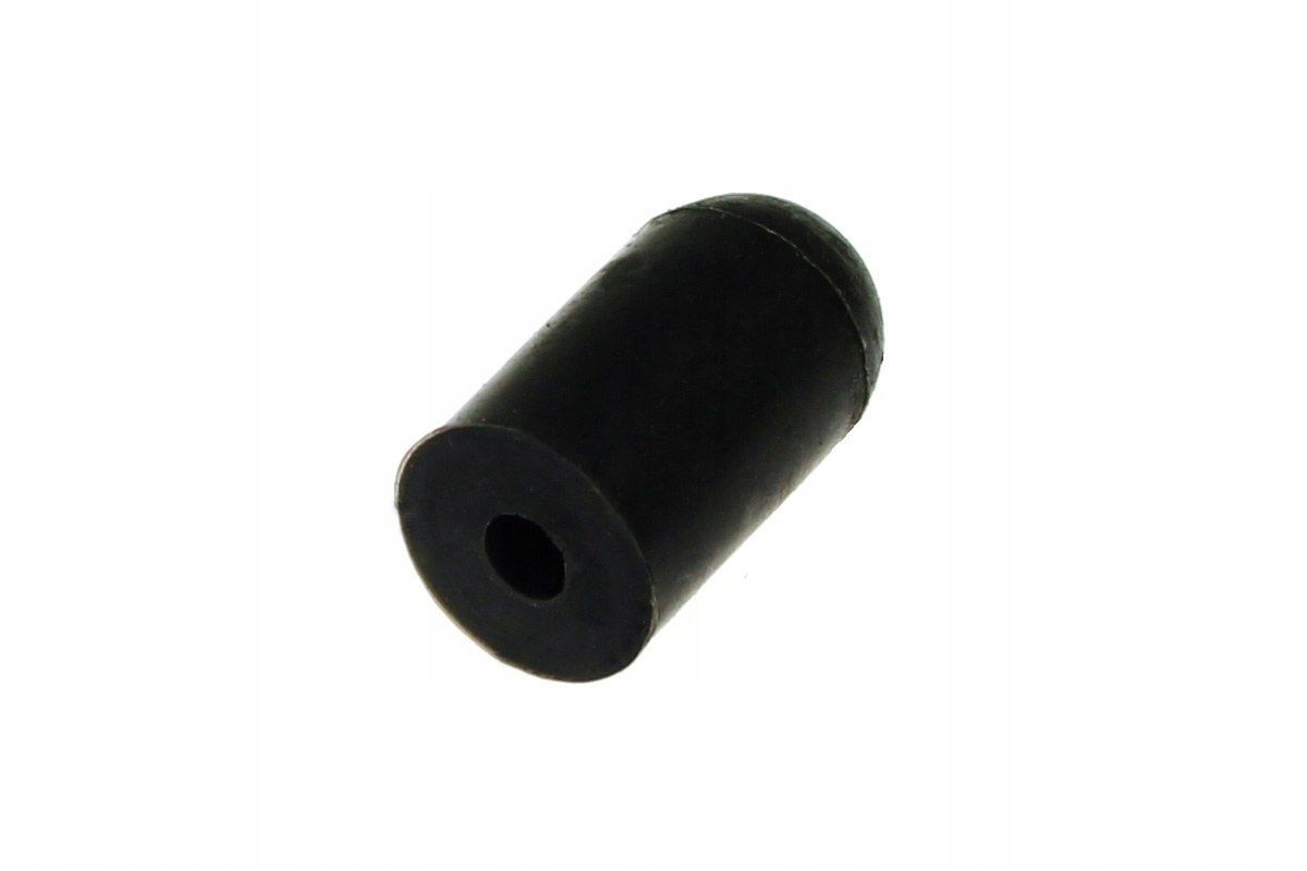

Od góry masz podciśnienie chyba podłączone z wtryskiem paliwa w młodszych rocznikach zaślepione fabrycznie. Sterowanie klapek jest z środkowego podciśnienia i wg mnie powinno być podłączone do sterowania gdy klapki mają działać lub zaślepione np korkiem https://e.allegroimg.com/original/0c...7ca7773851ba0e
