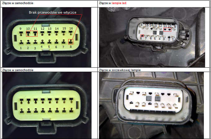

"Przepinować złącze w lampie" - ale które piny?
Proszę o pomoc.
https://images92.fotosik.pl/180/7cc90fe298a9191e.png
Podłączyłem lampy i HCM. Niestety lampy działają tak samo jak wcześniej, tzn nadal nie ma długich.
Jedyne co się zmieniło to komunikat na komputerze: "Sprawdź oświetlenie adaptacyjne. Patrz instrukcja obsługi".
Z tego wynika , że HCM jest widziany?
