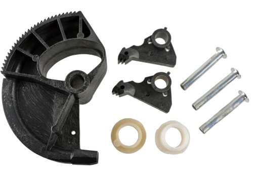

Dopytałem i w passacie był to "zestaw naprawczy pedału sprzegła " cos takiego
https://a.allegroimg.com/s512/033896...CENIC-I-MEGANE
Nie wiem czy w fordzie jest to samo, w tym pasku były te tryby wyrobione i się ślizgały czasami i pedał zostawał w podłodze
