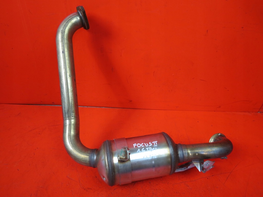

Pucha z samym katalizatorem: https://a.allegroimg.com/s1024/0c2ee...05a4cd4cc2f3e0

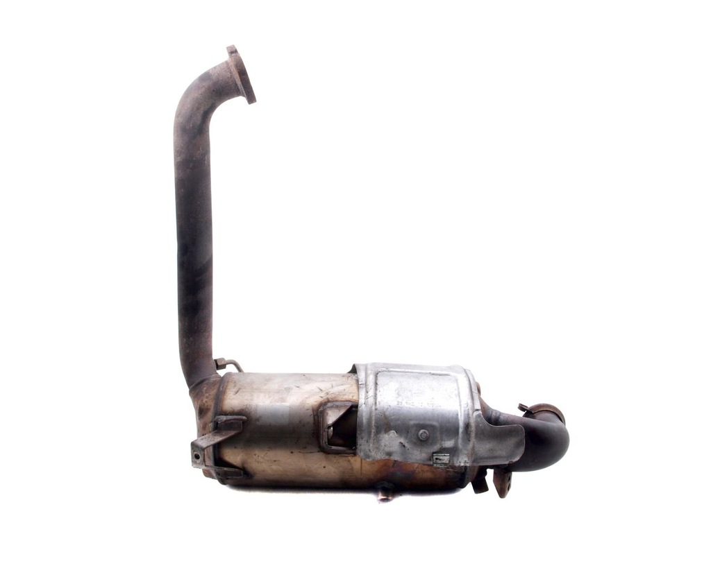

Pucha z katalizatorem i DPF: https://a.allegroimg.com/s1024/0c681...66ee775dac2e84
Widać, że dodatkowy DPF zajmuje dużo więcej miejsca, jest wyższy.
Oczywiście można wyciąć DPF z wnętrza i wizualnie nie jest to do odróżnienia ale jak masz mały "baniak" to filtra tym bardziej nikt tam nie wcisnął.
