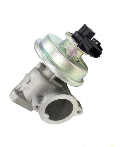

Dziś skasowałem błąd i podjąłem testy. Najpierw sprawdziłem podciśnienia. Są szczelne, powietrze nie ucieka. Następnie sprawdziłem działanie podciśnienia (żeby wykluczyć zawór sterujący EGR) i wychodzi, że działa prawidłowo. Na zimnym silniku jest podciśnienie a po dodaniu gazu podciśnienie znika (czyli zamyka zawór). Druga rzecz to kostka do czujnika położenia EGR (mam taki zawór jak na tym zdjęciu https://a.allegroimg.com/s512/0181b3...RANSIT-2-4TDDI ) Po odłączeniu wtyczki nie pojawił się, żaden błąd natomiast wchodząc w parametry w forscan cały czas widzę położenie zaworu 0,00 mm.
