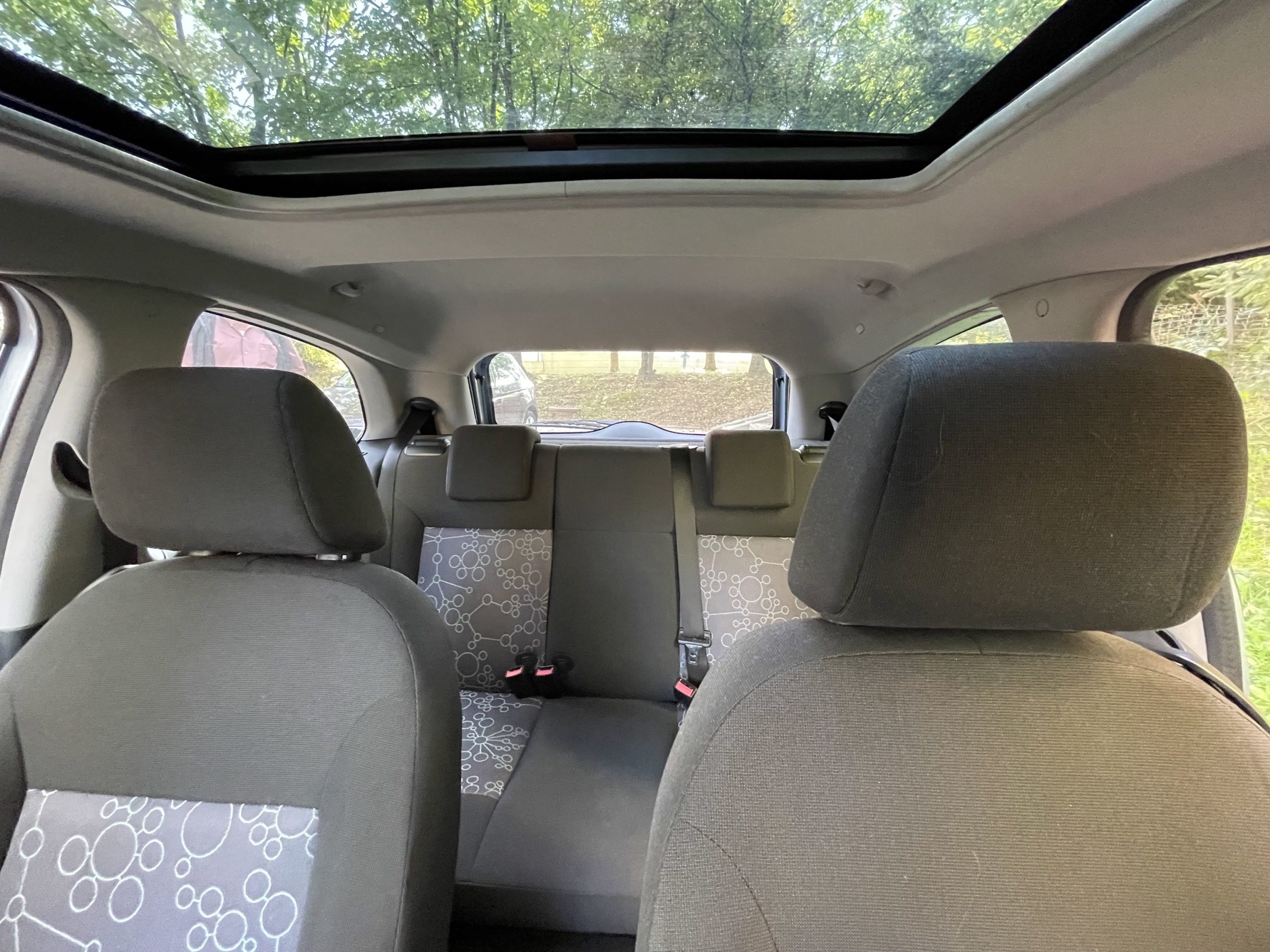

Najprościej w rogu podsufitki. Tam gdzie masz lub powinieneś mieć kurtyny.
Albo przyklejasz taśmą przewody do podsufitki (jak fabrycznie), są tak drobne, że spokojnie się zmieszczą.Patrząc na przygodne zdjęcie:
https://a.allegroimg.com/original/1e...2e655b965f7c7f
jest pełno miejsca nad drzwiami
a sam mechanizm szyberdachu jest taki
https://archiwum.allegro.pl/oferta/f...085578406.html
edit:
nawet na schemacie widać ile miesca po bokach jest na podsufitce.
