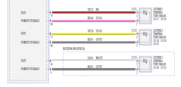

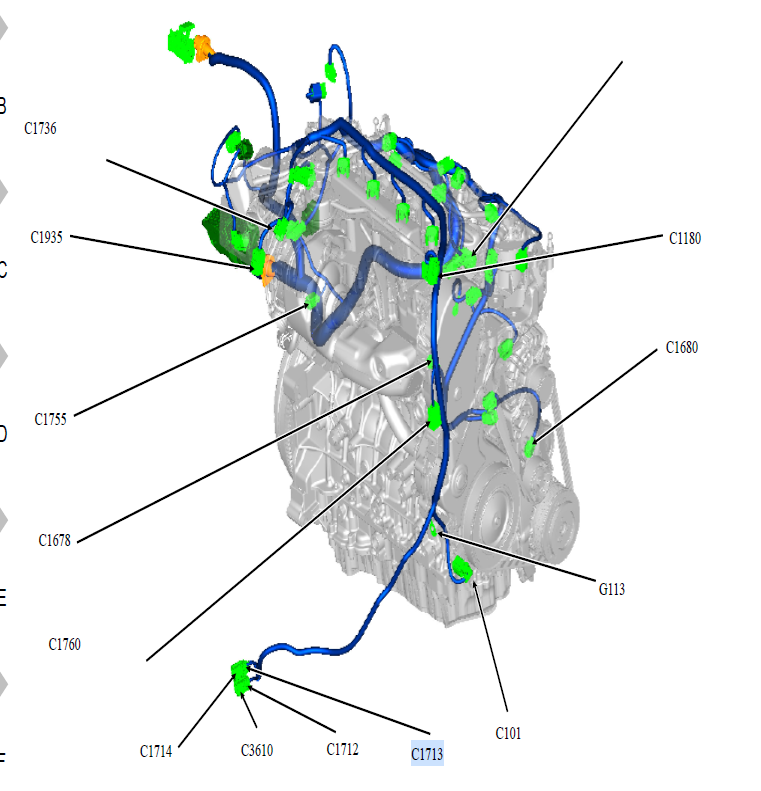

orientujesz się może, dlaczego na schemacie jest, że czujnik występował tylko we wczesnej produkcji? Wywalili go później?
