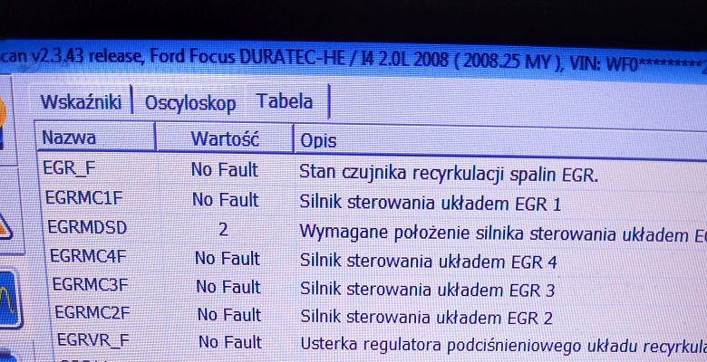

auto mam od roku zrobiłem test forscanem i komunikat EGR nie przeszedł testu
załączyłem wszystko co mam dostępne z egr i nie wiem czy to oznacza że mam wprogramowany czy padnięty ?
auto raz na jakiś czas zgłasza mi problem ale sądziłem że to problem katalizatora błąd p0420
