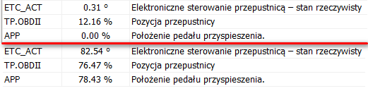

zrobić thinblade to trochę roboty
jeszcze tak się zastanawiam mam takie odczyty,bez uruchomienia silnika tylko zapłon
bez dotykania gazu i z pedałem na max w podłodze
i teraz czy to fizycznie chodzi w takim zakresie czy sterownik tak ustawia
dla mnie jako laika to jest bez sensu dlaczego nie mam 100% na przepustnicy i 90st. na przepustnicy?
co zrobić żeby pedał poszedł na 100% ? dywanik zdjąć Goście nie mogą oglądać obrazków w postach. Zarejestruj się klikając tutaj aby uzyskać pełen dostęp do forum.
edit:
wtedy przepustnica powinna iść na 90st. i problem rozwiązany
