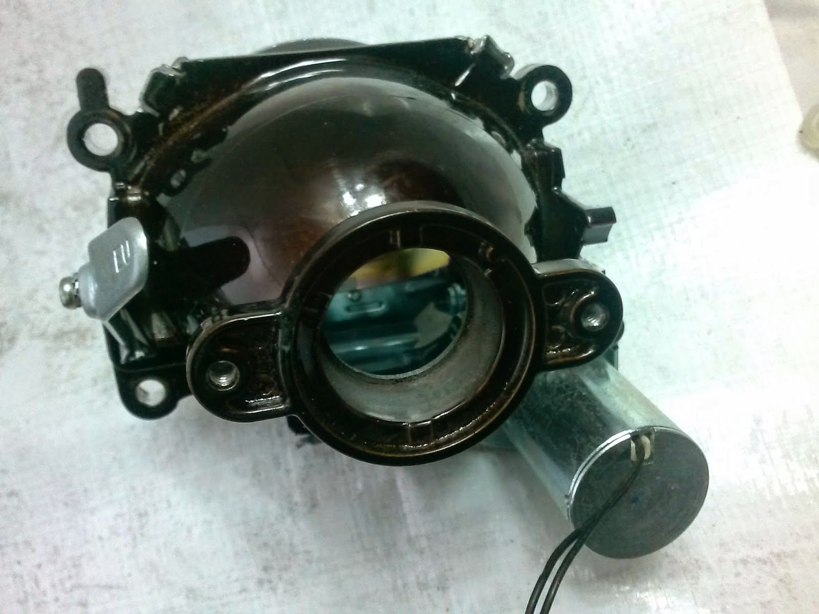

Cześć.
Oddałem odbłyśniki do regeneracji i jestem po ponownym składaniu elementów.
Odbłyśnik wraz z soczewką oraz obudową żarnika ma małą wajchę "motylka" z napisem EU. Niestety nie zrobiłem fotek jak powinny być ustawione te motylki dla światła lewego i prawego. Cały "moduł" xenona wraz z żarnikiem itd jest umocowany odwrotnie tzw jeden jest obrócony o 180stopni w stosunku do drugiego. W tym momencie światło od strony kierowcy świeci mi dużo niżej niż to od strony pasażera, trudno stwierdzić które świeci prawidłowo ale pewnie jest to spowodowane ustawieniem motylka w jednej z lamp.
Chodzi o tą wajchę np z tej fotki: http://2.bp.blogspot.com/-_0mFhh1yWT...0/CAM08116.jpg
Ma ktoś wiedzę jak to powinno być ustawione?

Na lewej lampie EU w dół

W dół - w sensie ma być w poziomie czy w dół mam z poziomu przesunąć wajchę? Pytanie wynika stąd iż nie wiem jak wygląda pozycja powiedzmy na to zerowa.
Jeśli dobrze rozumuję to lewe światło (od kierowcy) wajcha przesunięta w pozycje inną niż poziom, w prawym (od pasażera) wajcha w poziomie.
Na zdjęciu http://2.bp.blogspot.com/-_0mFhh1yWT...0/CAM08116.jpg wajcha nie jest w poziomie tylko przesunięta, czyli ta od strony lewej. Tak?

ma być tak, jak na zdjęciu z twojego linku

Tylko lewa tak jak napisał Juzek?

Rozpinane bylo wszystko, sprawdze.
A z tym motylkiem, tylko od kierowcy czy oba?

Ma być tak ustawiony żeby robiła sie linia "__/ " a ten motyle powoduje że robi się "__" To jest opcja dla amerykańców zdaje się bo tam linia światła idzie prosto. lewe na pewno a co do prawego...u mnie jest tak jak lewe.

Ustawiłem narazie jedno, świeci równiej.
