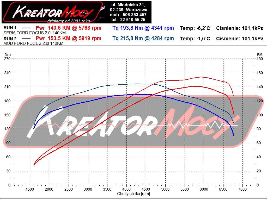

Jak pod koniec brakuje mocy to w sumie by się zgadzało...
Przykładowy wykres z hamowni
