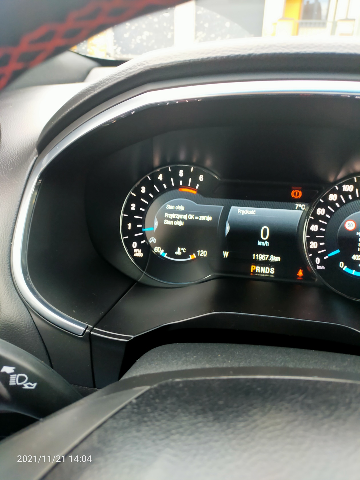

Jak w temacie .Gdzie to można znaleźć w Edgu 2020. W zakładkach tylko to znalazłem:
Olej był zmieniany na przeglądzie 8 października. Aplikacja Ford pass pokazuje 9 %

Napisał norbi333 Goście nie mogą oglądać obrazków w postach. Zarejestruj się klikając tutaj aby uzyskać pełen dostęp do forum.
....Olej był zmieniany na przeglądzie 8 października. Aplikacja Ford pass pokazuje 9 %
Czyli - nie było wykonane widoczne na zdjęciu "zerowanie". Samo auto nie zrobi... Niezbędne jest użycie oczu i rąk "kierownika".
Procentowy wskaźnik zużycia oleju widoczny jest na sfotografowanym ekranie dopiero po odpowiedniej aktualizacji softu licznika. Na moją pamięć fabrycznie taka wersja softu była od 2017r.

Dziękuję za informację.Czyli rozumiem,że tu również trzeba odblokować bo licznik?

Czytałem i :
Po zresetowaniu wskaźnika wymiany oleju w zestawie wskaźników wyświetlona jest wartość 100%.
Pozostała żywotność
A u mnie po resetowaniu nadal jest jak na zdjęciu
Nie popatrzyłem/nie zapamiętałem, że jest to auto z 2020... W tym roczniku powinien być "procentowy wskaźnik zużycia"... Trzeba zerknąć w wolnej chwili jaka wersja softu jest w tym liczniku... Może jakaś "najnowsza/najuboższa"...Goście nie mogą oglądać obrazków w postach. Zarejestruj się klikając tutaj aby uzyskać pełen dostęp do forum.
Stan zużycia (dla FordPass też...) musi się zresetować po dłuższym przytrzymaniu wciśniętego OK na lewym joysticku kierownicy na tym ekraniku...
