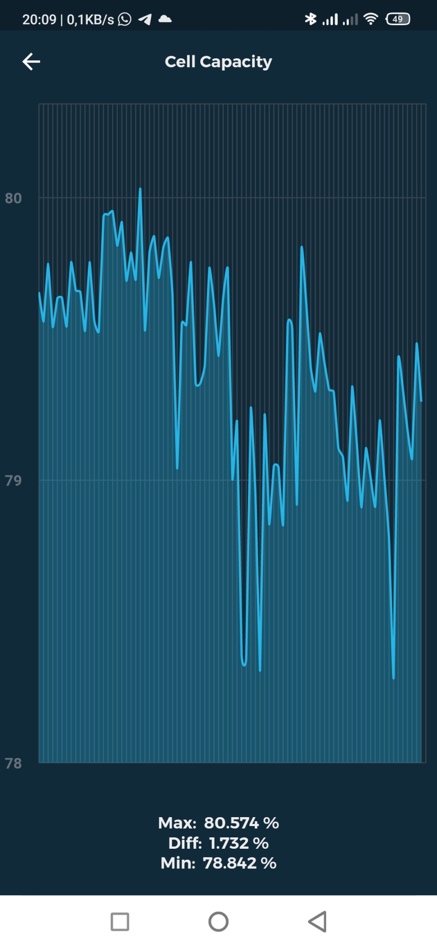

Na Telegramie Fmods ktoś wspomniał o istnieniu aplikacji monitorującej stan akumulatora trakcyjnego dla samochodów plug-in (być może też Hybrid... nie mam jak sprawdzić) Forda.
Zainteresowało mnie to i ściągnąłem to sobie i zainstalowałem.
Aplikacja (z uwagi na "niszowy" charakter...) nie jest tania. Odblokowanie "dożywotnie" kosztuje ok. 75zł. Ponieważ nie jest to suma "zwalająca z nóg" a sam będąc informatykiem, wiem ile trzeba włożyć wysiłku by coś takiego działało i nie stwarzało problemów - więc zapłaciłem i odblokowałem sobie "na zawsze".

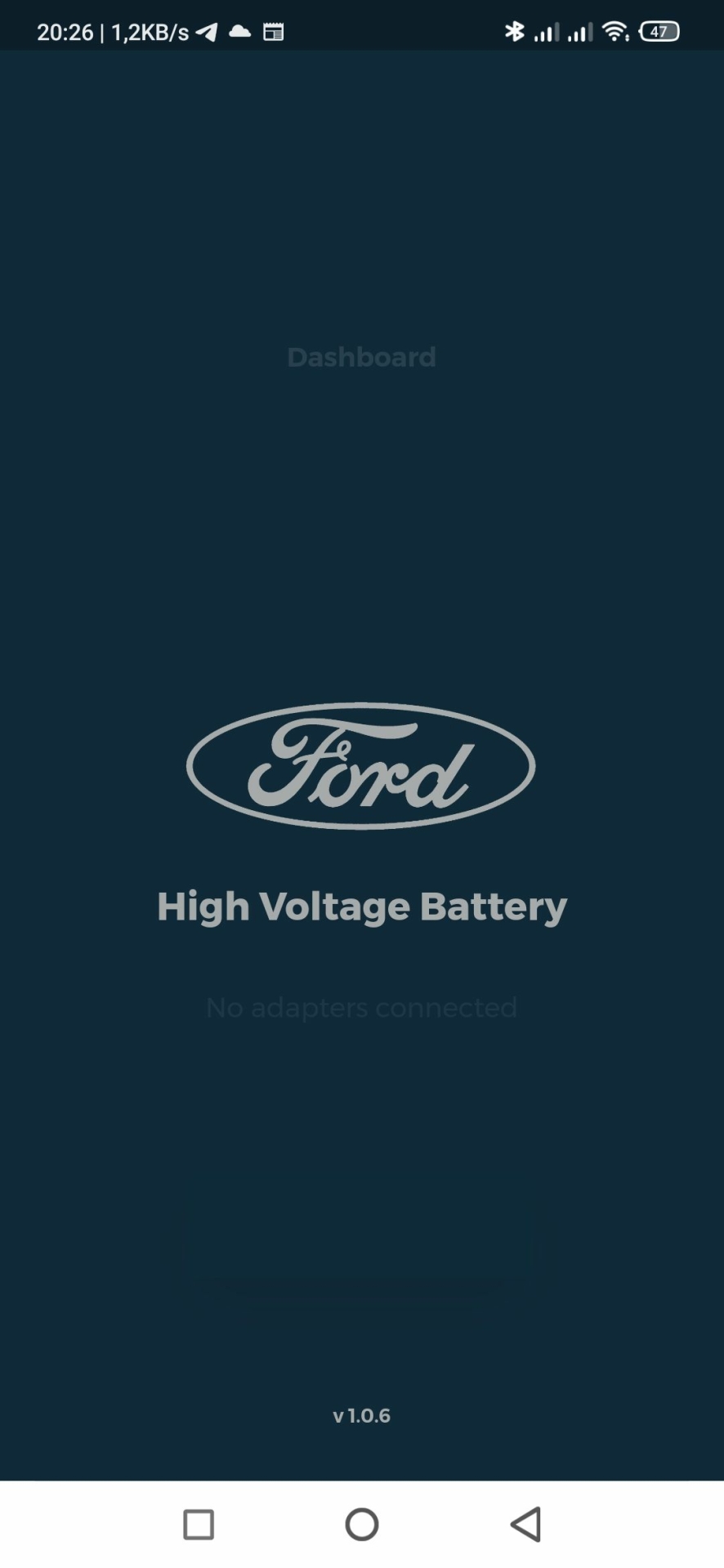

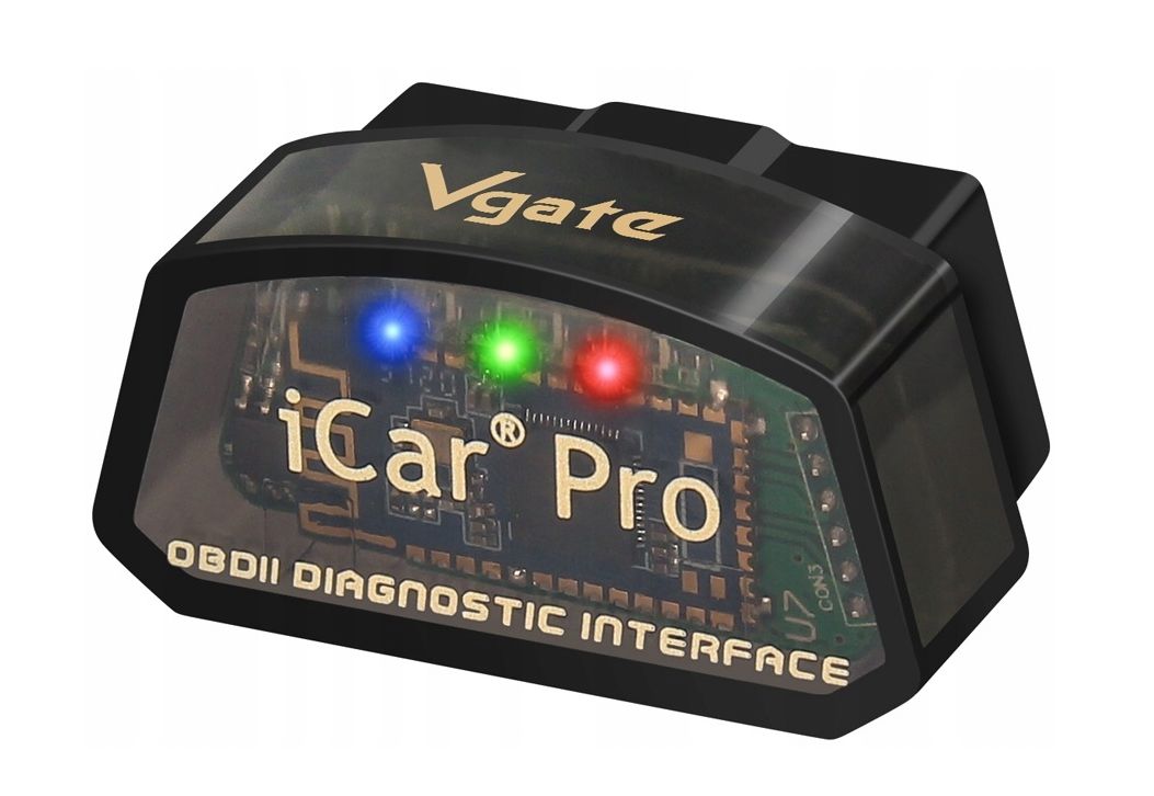

Aplikacja do komunikacji z autem wymaga ELM327 Bluetooth. Ja mam Vgate iCar Pro BT

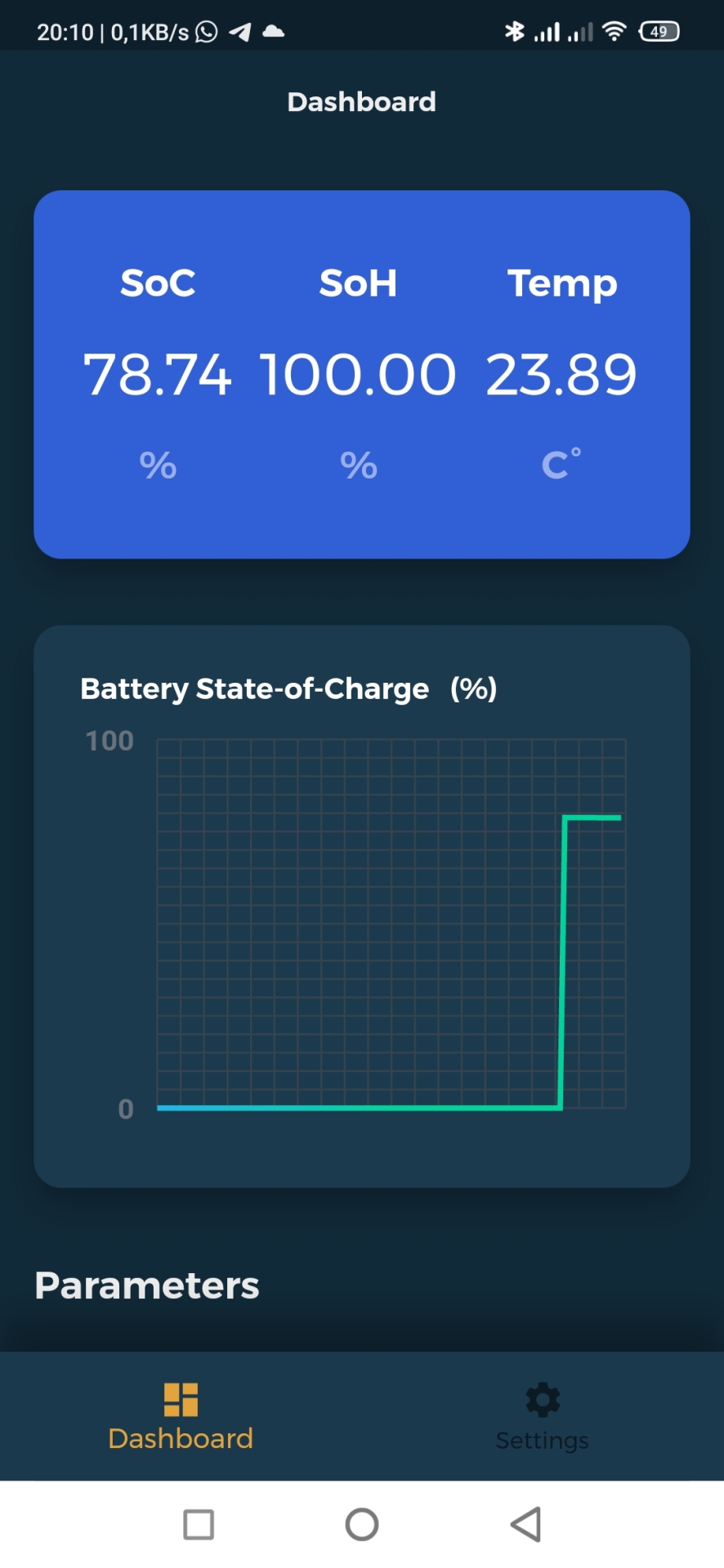

Aplikacja po połączeniu z autem pokazuje pulpit z podstawowymi informacjami o aktualnym stanie baterii trakcyjnej

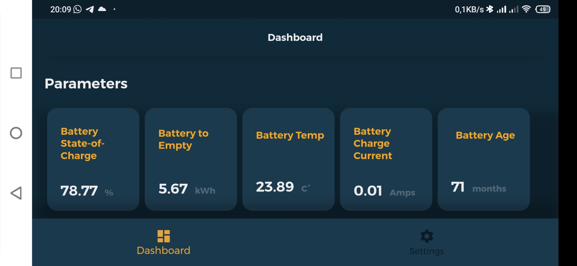

Poza informacjami o "użytecznej zawartości baterii i jej aktualnych parametrach" możliwe jest także podejrzenie parametrów mówiących o kondycji baterii.

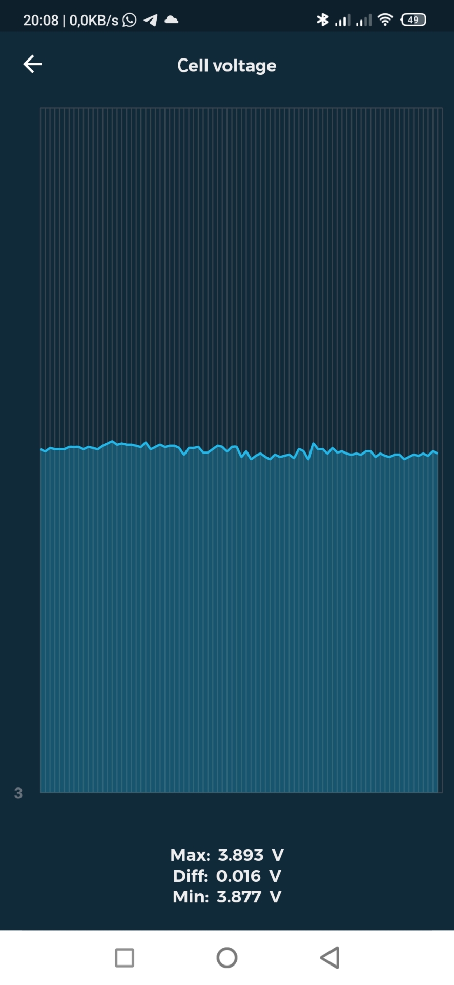

Napięciu na poszczególnych celach baterii
Aktualnej użytecznej pojemności poszczególnych cel

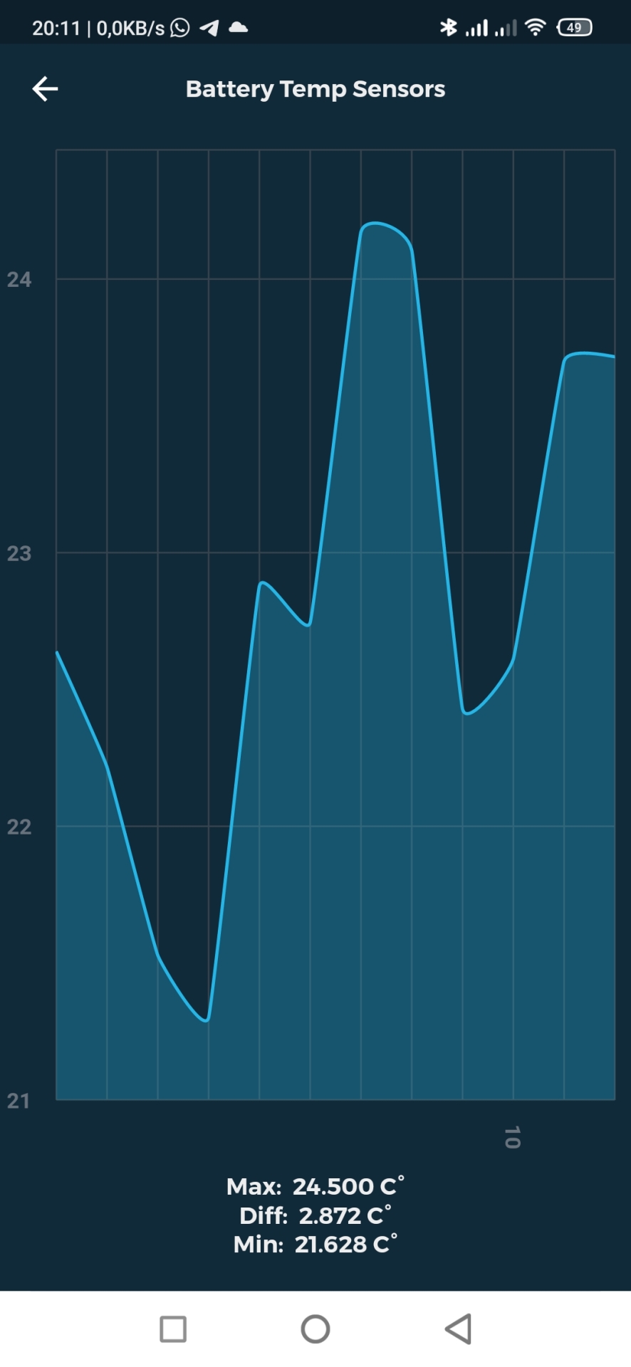

Oraz temperaturze każdego z bloków cel
Generalnie aplikacja bardzo przydatna dla "technicznych" użytkowników aut PHEV Forda (a być może też FHEV - ktoś to musi sprawdzić...).
