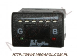

Question Kontrolka poziomu gazu w kabinie pokazuje ODWROTNY stan
Witam,
kupiłem escorta i mam tu sekwencję i kontrolkę poziomu gazu w kabinie 1 czerwona kontrolka (domyślnie powinna być rezerwa) i 5 zielonych od poziomu. Wskazuje jednak rezerwę przy pełnym i 5 świecących lampek przy pustym.
W butli jest to podłączone tak jak widać na zdjęciu (mam nadzieję ze widać)
natomiast przy kontrolce nie wiem jak bo kabel jest w osłonce.
Kontrolka taka jak tu: http://www.drypa.pl/photo1.php?plik=...a.jpg&newx=300
Da się coś na to łatwo poradzić samemu czy trzeba jechać do gazownika???

w sterowniku trzeba wybrać inny typ czujnika i będzie pokazywać jak należy

Czyli trzeba podpiąć komputer i tam przestawiać, tak?

tak, trzeba podpiąć pod kompa i przestawić.
