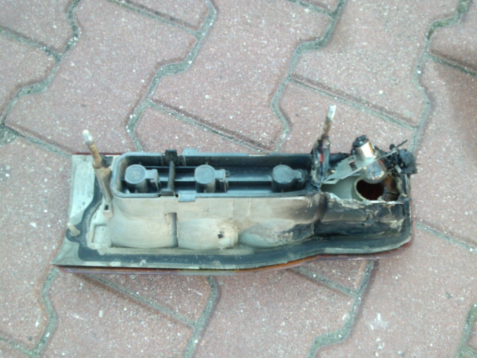

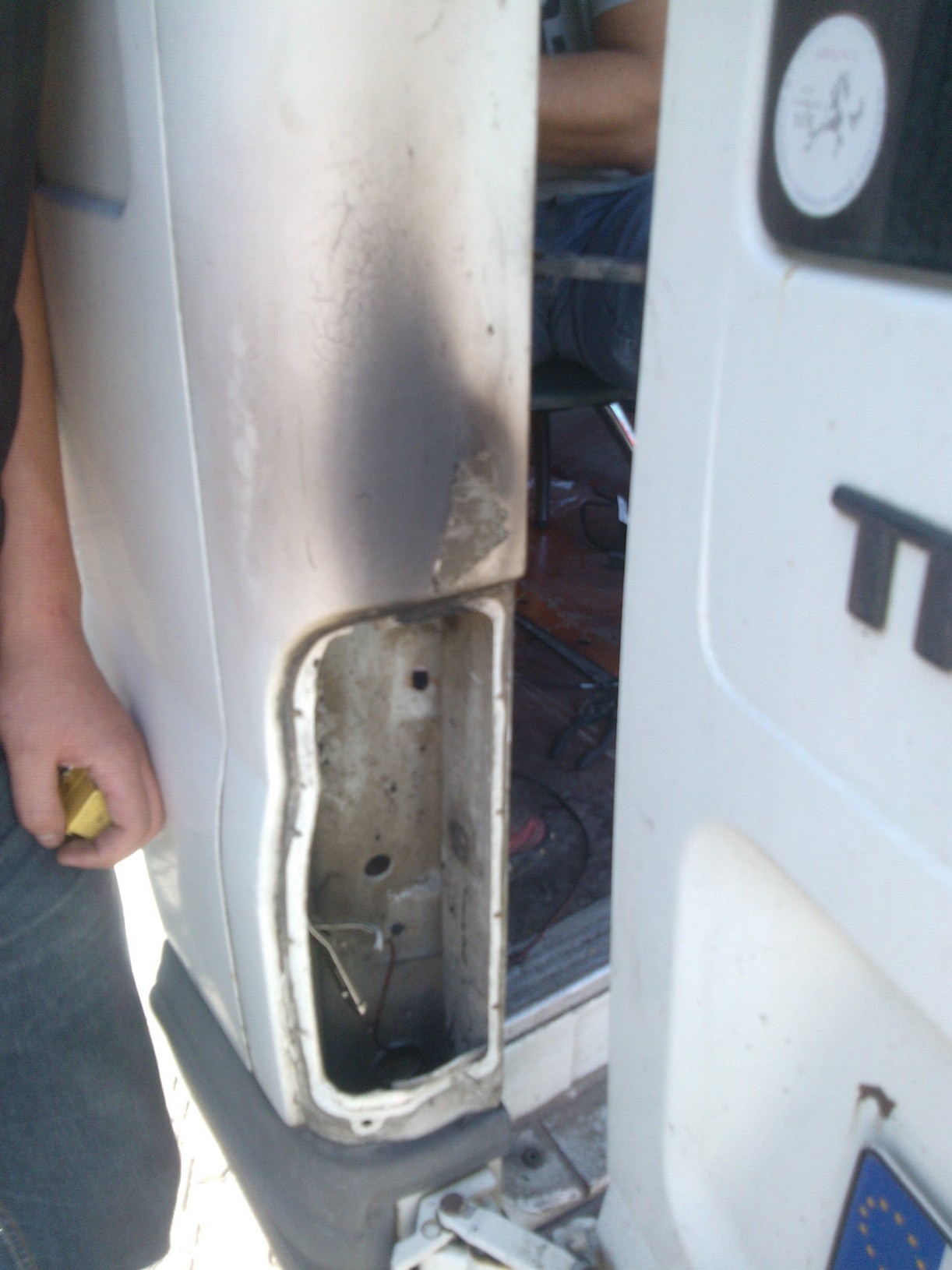

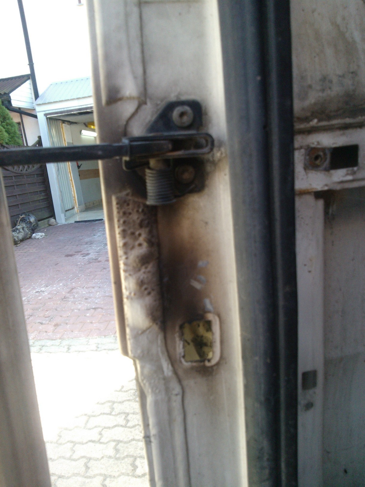

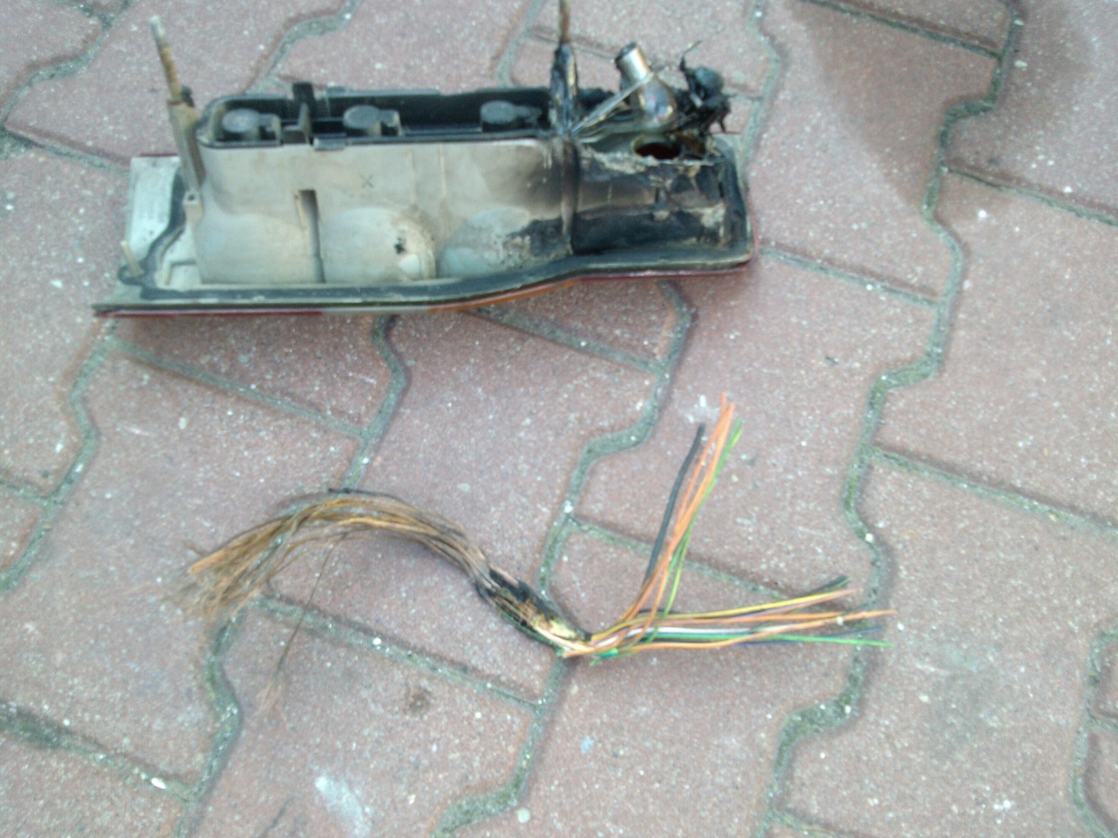

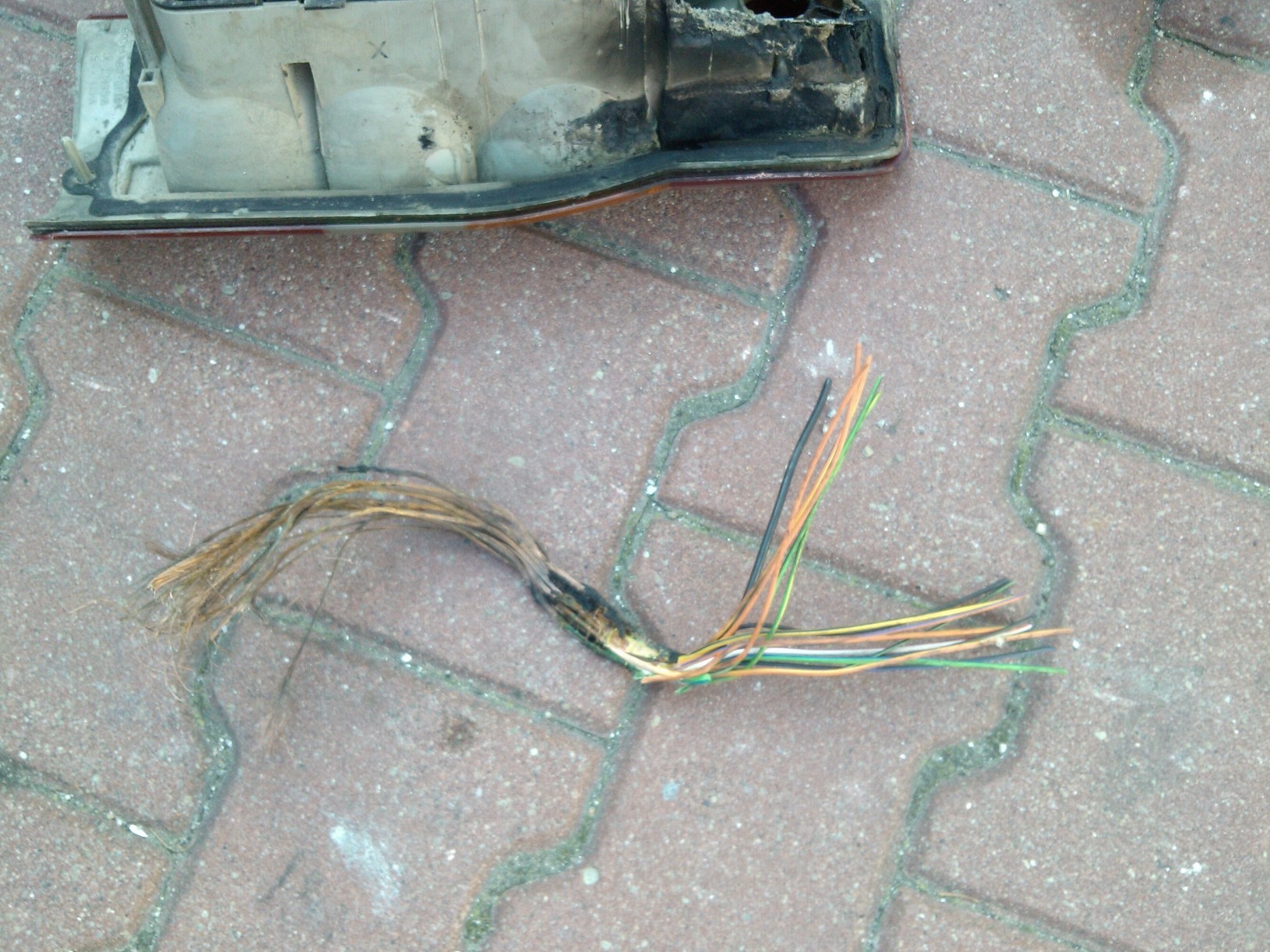

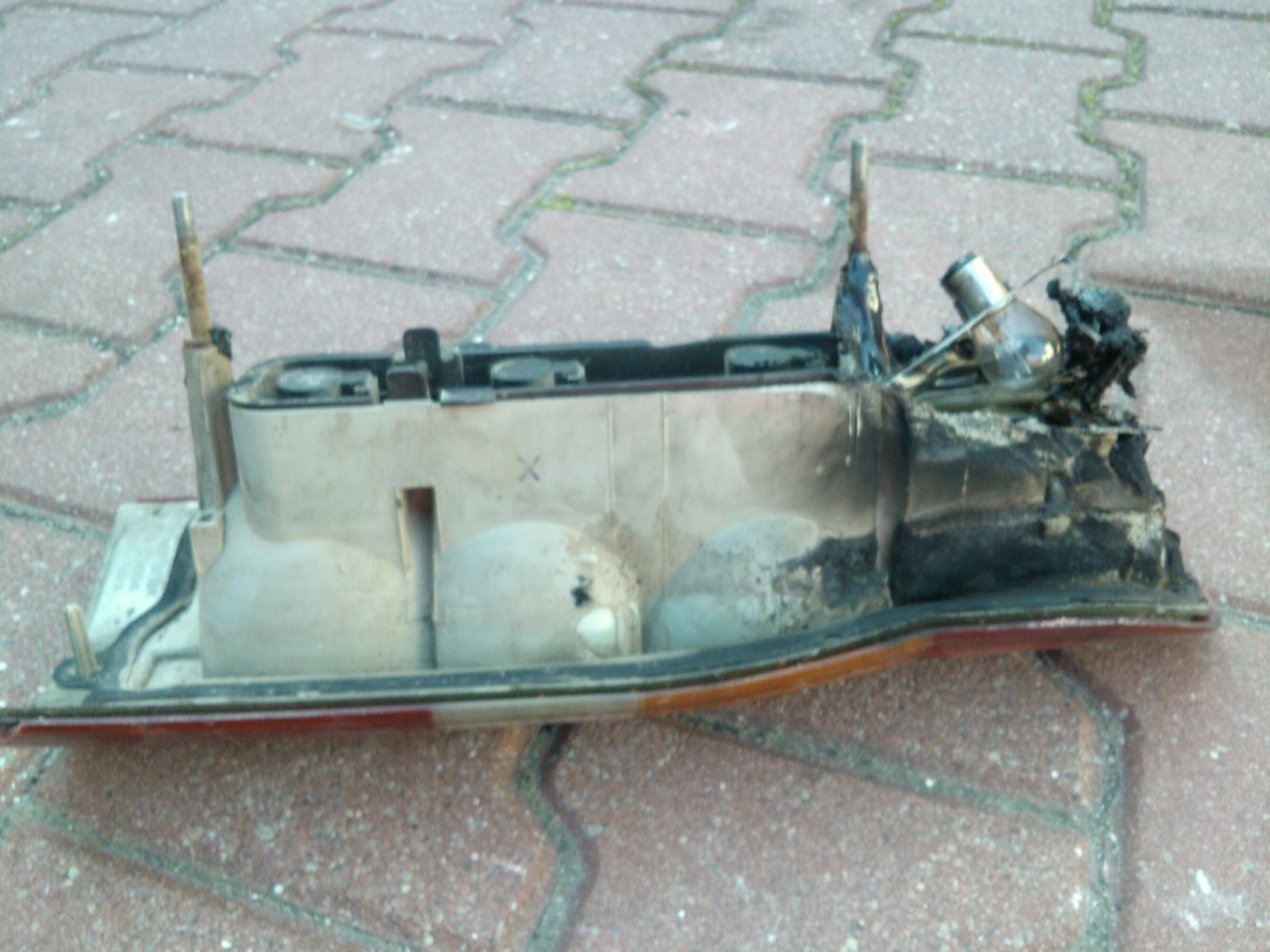

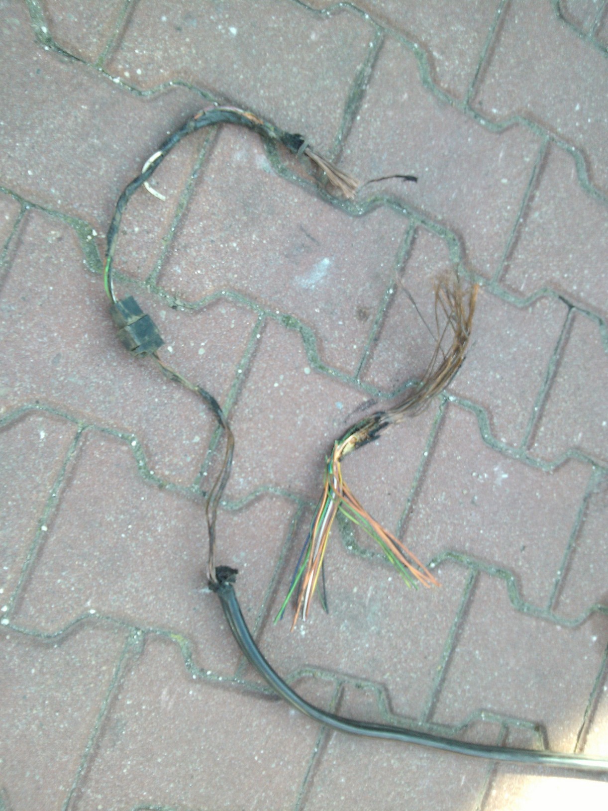

Transit 2.4 135km 2005r. Witam dziś jadąc za autobusem poczułem, że coś się kopci gdy autobus zjechał na wysepkę wiedziałem, że to jednak transit poszedł lekki dymek ze schowka zatrzymałem się patrze wszystko gra dymek się wywietrzył ale szukam dalej co się stało na pace w słupku ogień więc gaszenie odcięcia akumulatora itp. Stopił się plastik w wkładce lampy. Bezpieczniki od świateł popalone założone prawidłowe według książki.
Pytanie:
- dlaczego to się zapaliło ?
-czy wiązka od 2.4 tddi będzie pasować
Prośba do moderatora nie wiem za bardzo jak umieścić ten temat. Chcę by był bardziej informacyjny.
Jutro pokaże fotki

Jeżeli paka jest oryginalna i instalacja też, to wszystko wisi na bezpiecznikach i to one powinny się wpierw spalić, a nie przewód.
W słupkach są przewody idące do włączników drzwiowych, ale łączą one przewody właśnie na masę, więc zwarcie co najwyżej uruchomiłoby światło i nawet bezpiecznik by się nie spalił.
Coś tu nie gra - czy instalacja nie była przerabiana?
To jest osobowy, ma tylną nagrzewnicę?

[QUOTE=Coś tu nie gra - czy instalacja nie była przerabiana?[/QUOTE]
Oryginał
[QUOTE=To jest osobowy, ma tylną nagrzewnicę?[/QUOTE]
wersja jumbo oryginalne obicie fordowskie 1 raz zdejmowane na nitach jeszcze było. Nie ma nagrzewnicy ściana za fotelem kierowcy.

ja miałem podobnie tylko z przodu auta, winowajcą okazała się żarówka kupiona przypadkowo(robiła zwarcie) a raczej taki stawiała opór ze popaliła kostkę i część instalacji z prawej strony, nigdy więcej żarówek nie wiadomego pochodzenia, od tej pory kupuję żarówki markowe bynajmniej mam świadomość że były testowane i nie spłonie mi autoGoście nie mogą oglądać obrazków w postach. Zarejestruj się klikając tutaj aby uzyskać pełen dostęp do forum.

sprawdź żarówkę od pozycji bo to najprawdopodobniej ona jest odpowiedzialna za ten bałaganGoście nie mogą oglądać obrazków w postach. Zarejestruj się klikając tutaj aby uzyskać pełen dostęp do forum. ja miałem ten sam rozpi..ej w przedniej prawej lampie mało co by auto mi spłonęłoGoście nie mogą oglądać obrazków w postach. Zarejestruj się klikając tutaj aby uzyskać pełen dostęp do forum.
