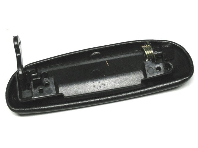

ostatnio w mojej kaczuszce urwała się klamka od pasażera.
Konkretnie te plastikowe "coś", co wystaje.
http://www.ve-ga.pl/pol_pl_Ford-Ka-9...ewa-3517_2.jpg
Jak wymienić tą klamkę samemu?
Nie mogę znaleźć żadnej instrukcji, ani nic w ten deseń Goście nie mogą oglądać obrazków w postach. Zarejestruj się klikając tutaj aby uzyskać pełen dostęp do forum.

Troszke roboty jest ,trzeba zdjąć tapicerkę drzwi,odkręcić dwie śruby i odłączyć drut zamek -klamka.

Jak kupowac to tylko ori uzywaną , te zamienniki za 15 zł czy ile one tam są szkoda zachodu. Zaraz kołeczki do tapicerki woreczek 10 szt można sobie kupić.
