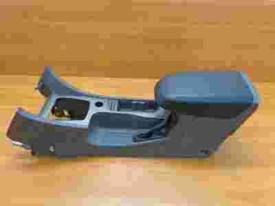

http://s.archiwumalle.pl/2/3812626603_2.jpg
Dokładnie taki, z miejscem na monety, kartę, z szerokim podłokietnikiem wysuwanym w przód i głebokim schowkiem.
