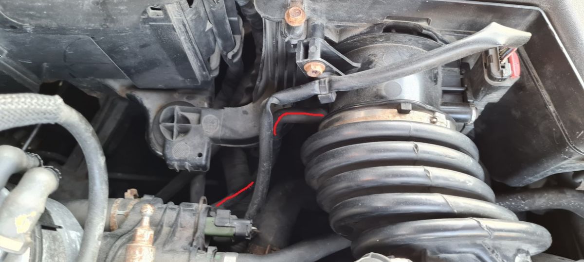

Mam takie pytanie
Ford Focus MK2 1,6 TDCI 66kW
Do przepływomierza dochodzi taka rurka gumowa (ok 8mm średnicy) od tyłu.
Ni pieron nie wiem co to jest potrzebuję to wymienić a nie mogę znaleźć co to za rurka jaki ma nr katalogowy
Nie wiem czy to jakieś podciśnienie odpowietrzenie .... idzie gdzieś na tył silnika
Ktoś wie co to za pieron ?

Oto fotka
zaznaczone na czerwono

Kurcze trochę mnie zawstydziłeś bo ja nie mam takiej rurki i sam nie wiem czy powinienem ją mieć 1.6 tdci 90 KM z dpf
Bump: Ten przewód ma wejście z boku obudowy filtra powietrza czy od dołu obudowy?

ja mam z boku ale może i są wersje od dołu Goście nie mogą oglądać obrazków w postach. Zarejestruj się klikając tutaj aby uzyskać pełen dostęp do forum.
ja nie mam DPF-a Goście nie mogą oglądać obrazków w postach. Zarejestruj się klikając tutaj aby uzyskać pełen dostęp do forum. ale to ta sama wersja ... 90 KM 1,6 TDCI po lifcie
idzie do zaworka N-75 regulujacego praca turbo

A masz gdzieś tego jakiś schemat ??
Bump: A jak to zweryfikować czy to wersja 109 KM ? a czy 90 KM ?
Oznaczało by to że bez żadnej szkody można zrobić 109 KM ?

Czyli silnik 109KM posiada ten gumowy weżyk bo u mnie nie ma tego weża od obudowy filtra ani miejsca skąd by miał wychodzić?
To nie dokonica tak jest , rozwiazania sa 2 , 1 powietrze pobierane z obudowy filtra 2 filterek z wezykiem znajduje sie kolo rozdzielacza paliwa
