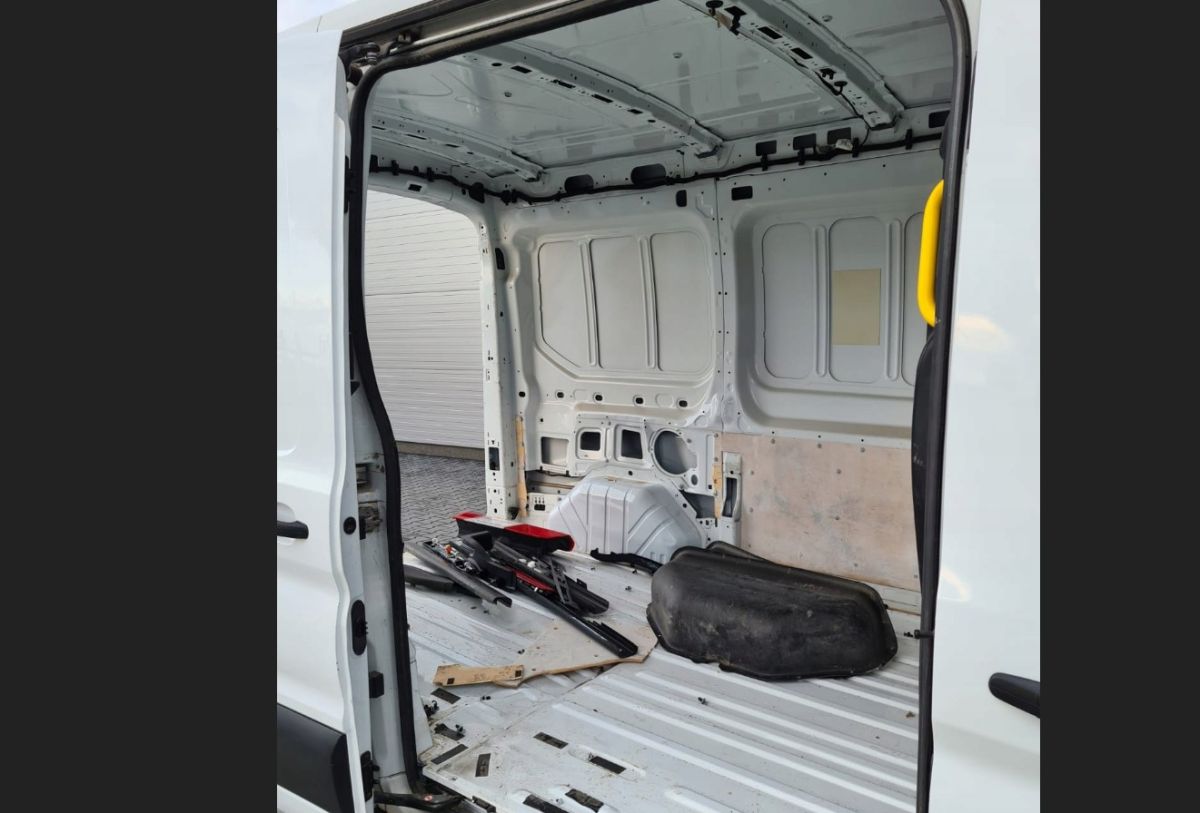

Rolki drzwi przesuwnych, boczne.
Z tego co widzę są obudowane plastikiem.
Wychodzi na to, że nie trzeba ich smarować ?
Ze smarem jednak chodzą łatwiej. Jest też minus bo wtedy szybko łapią piasek.
Smarować czy nie ?
Zdjęcie poglądowe.
Sam sobie odpowiadasz.
Jeżeli łożyska już ewidentnie zaczynają źle pracować, to na krótko pomaga WD40, ale w zasadzie powinno się wymienić konkretny wózek.
Smarować czy nie ?
Są rózne smary
"towot" raczej będzie łapał piach => ale są
- smary silikonowe
- smary teflonowe
- tzw. suche smary
pozdrawiam

Są rózne smary
- smary silikonowe
- smary teflonowe
- tzw. suche smary
Żaden smar nic nie pomoże, jeżeli łożyska już hałasują i ciężko chodzą, bo są to łożyska szczelne, z osłonami. Tylko środek penetrujący dostanie się na bieżnię łożyska, ale pomoże doraźnie, na krótko.
