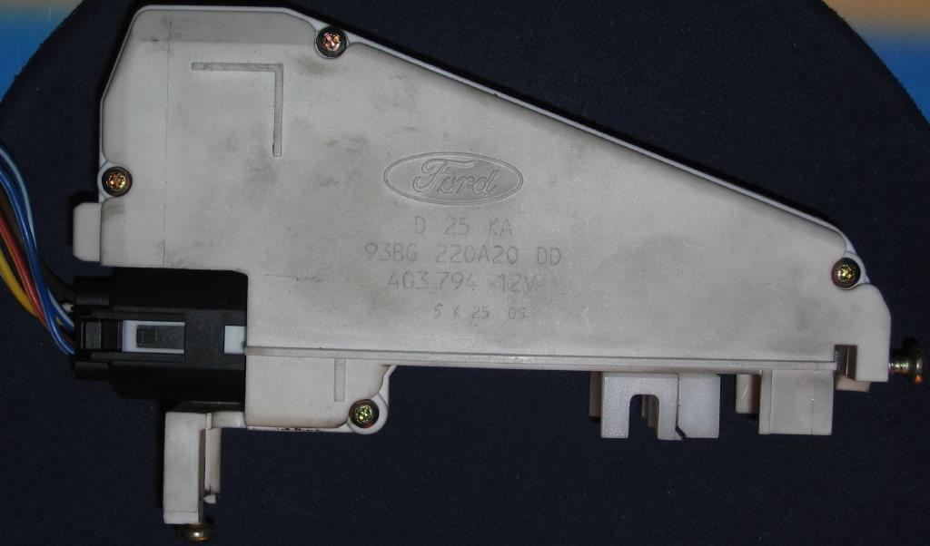

Wyjąłem siłownik centralnego zamka podejrzewam , że to może być jego wina bo po odłączeniu go od wszystkiego (pozostała tylko kostka zasilająca) efekt identyczny czyli po zamknięciu zaraz się otwiera.
Choć z drugiej strony może to coś z prądem :566:
Czy może ktoś wie jak powinno wyglądać podłączenie elektryczne tej kostki od centrala ? chodzi mi o to gdzie przychodzi + a gdzie ? wtedy będę mógł wykluczyć ?utratę? prądu.
Poniżej linki do fotek od siłownika i kostki
http://images25.fotosik.pl/205/0a3646b74d676c24.jpg
http://images23.fotosik.pl/205/d38d50e27e011d24.jpg

no Koledzy Goście nie mogą oglądać obrazków w postach. Zarejestruj się klikając tutaj aby uzyskać pełen dostęp do forum. P O M O C Y Goście nie mogą oglądać obrazków w postach. Zarejestruj się klikając tutaj aby uzyskać pełen dostęp do forum. wie ktoś jak lecą te napięcia w tek kostce od centrala bo już mi się koncepcje wyczerpały :fcp5
link do kostki - http://images23.fotosik.pl/205/d38d50e27e011d24.jpg

probowales na wyjetym silowniku? Rusza sie wogole cos ten silownik? Zwykle taki efekt jest jak silownik sie blokuje mechanicznie ktorys, niekoniecznie w drzwiach kierowcy.

siłownik zdemontowałem - podłączony do zasilania po zamknięciu zaraz się otwiera :fcp7 i dlatego według mnie problem leży po stronie lewych drzwi bo po odłączeniu lewego siłownika mogę zamykać centralny zamek prawymi drzwiami (oczywiście tył i prawy przód :fcp12 bez lewych przednich drzwi :fcp20 )

to go rozbierz i zobacz co mu jest Goście nie mogą oglądać obrazków w postach. Zarejestruj się klikając tutaj aby uzyskać pełen dostęp do forum.

rozebrałem :fcp7 jeden z silniczków działa :fcp26 drugi stoi :fcp5 niewiem jakie napięcia powinny być w kostce zasilającej :fcp9 :fcp5

Na czerwonym przewodzie z paskiem ma być napięcie 12V cały czas a biały i żółty to otwieranie i zamykanie tylko nie pamiętam który jest zamykanie a który otwieranie. Czyli jak masz zamknięty to powinno być +12V na jednym a jak otworzysz to na drugim. Na czerwonym z paskiem 12V jest non stop. Był jeszcze przewód od masy ale nie pamiętam jaki kolor.
