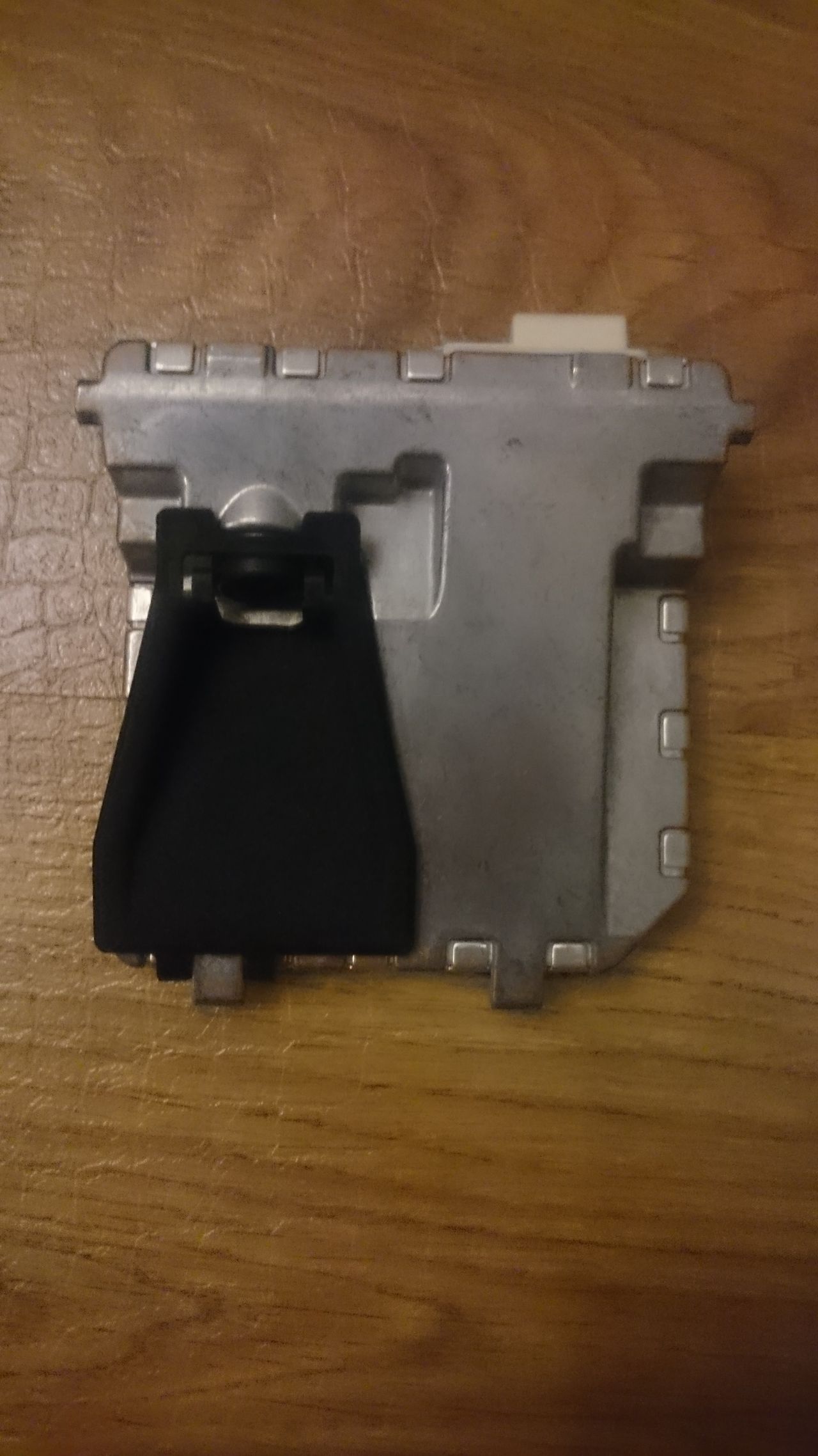

Witam,
czy jest jakaś szansa na wykorzystanie AHB do rozpoznwania znaków i ewentualnie line assist?

pisałem jakiś czas temu, że trzeba wymienić kamerę od AHB na wyższy model (plus wymiana manetki [możliwe że ze zwijaczem]) aby działało rozpoznawanie znaków i Lane Keeping
Bump: kamera do AHB (wydaje mi się, że obsługuje też full ledy):
kamera do czytania znaków:
klik: http://media.ffclub.ru/up285690-DSCi1347-1439793996.jpg
////// ZMIANA MOCY 1.6tdci 95->115 # 2.0 tdci 140->163 # 1.5/1.6eb 150->182 # Transit 2.2 tdci # diagnostyka # TEMPOMAT # Immobilizer/kluczyki # konfiguracja # spolszczenia # wszystkie modele Europa-USA ////// MAYYAK@GMAIL.COM

Ja też Marcin pisałem, że ta pierwsza to na rynek amerykański a ta druga na europejski. Nie widziałem jeszcze europejskiego MK5 mającego kamerę zintegrowaną z lusterkiem. Wszystkie jakie widziałem miały kamerę na szybie (jak ta druga) - bez znaczenia czy AHB czy LKA.
