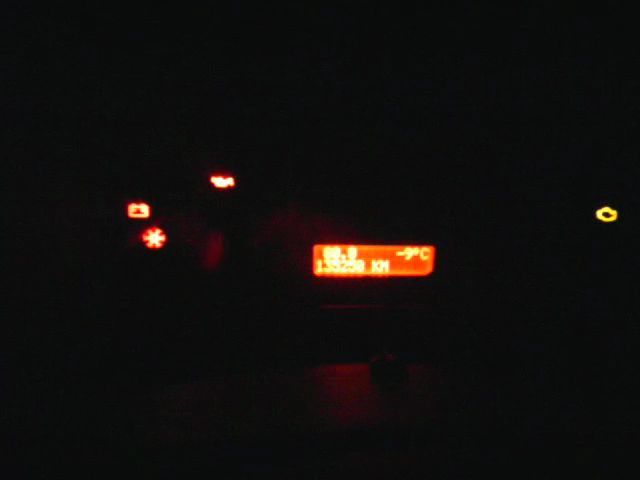

Poniżej filmik (co prawda "kiepskiej" jakości, ale coś tam widać).
Podczas rozruchu -10stopni
Klima manualna
Akumulator już kiepski - fabryczny 60Ah
Alternator 120
Ps nie patrzcie na średnie zużycie paliwa - pokazuje tak, bo aku był odłączany :-)
Jak widać na początku filmu włączyłem na chwilkę nagrzewnicę bez silnika!!

Bardzo Ci dziękuje za ten film. Wcześniej nie miałem okazji zobaczyć jak nagrzewnica działa w innym samochodzie. Masz akumulator i alternator o fabrycznie słabszych parametrach a mimo to praca nagrzewnicy wyglada zupełnie inaczej niż u mnie. Ciekawe czy za wszystko odpowiedzialny jest poliftowy gem...
