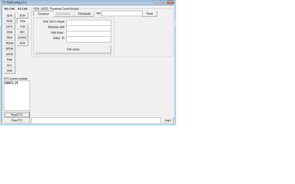

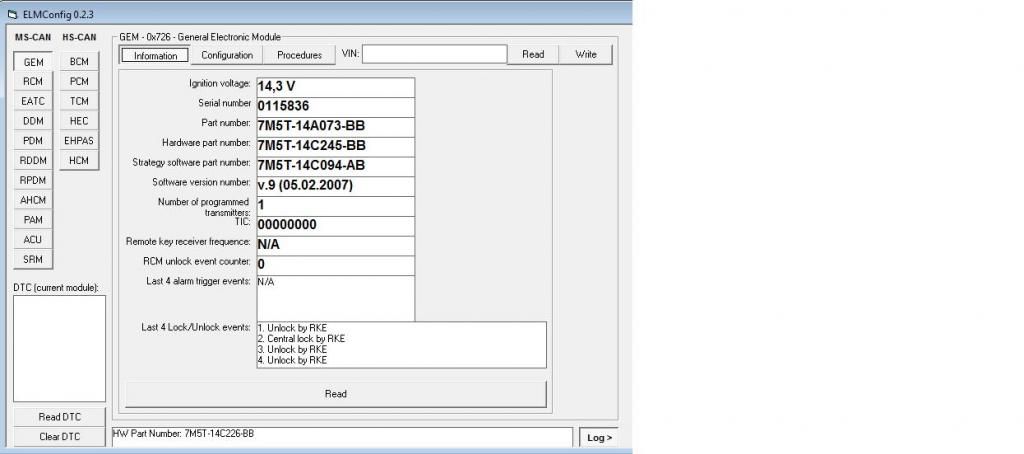

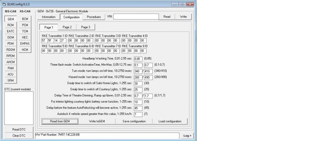

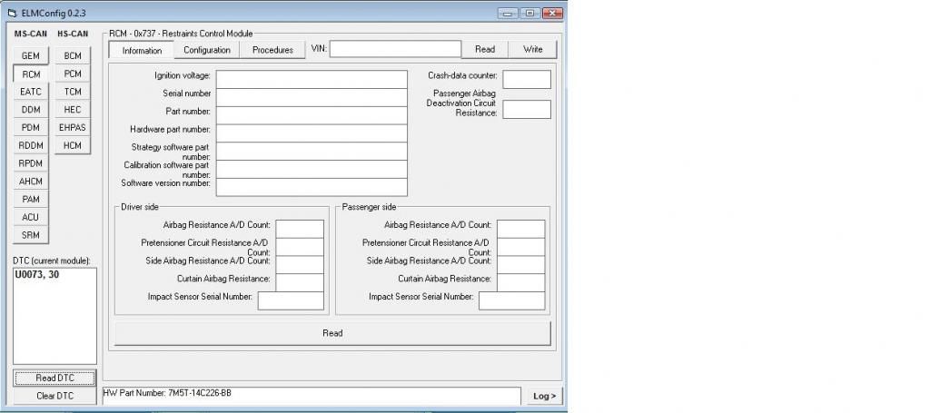

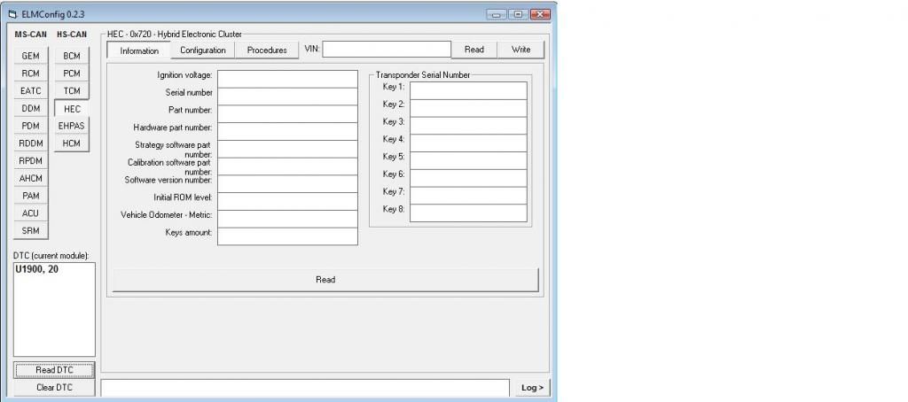

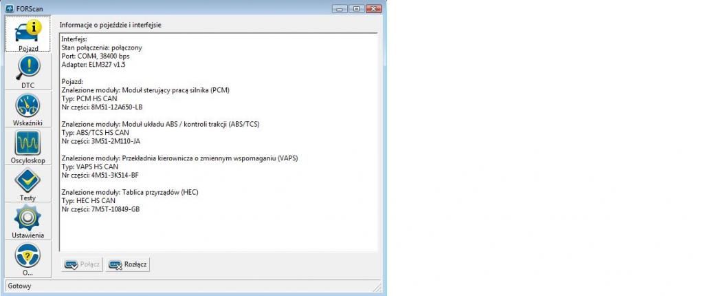

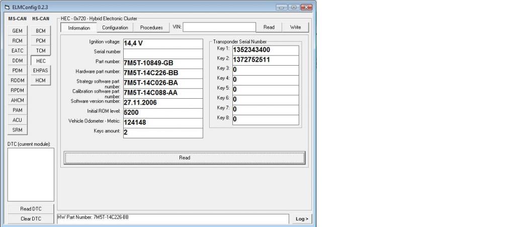

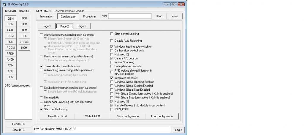

leonov dzięki za przesyłkę :-) Elm działa, choć dokładnie jeszcze się nie bawiłem - niektórych zakładek nie czyta, ale może to brak niektórych modułów jest za to odpowiedzialne? Włączanie automatyczne grzania szyb już wyłączyłem :-) Pojawiło mi się kilka błędów, ale chyba to błędy spowodowane jakimś złym komunikowaniem z elmem. Zresztą wrzucę "kilka screenów" zobaczcie na to wprawnym okiem i powiedzcie co ciekawego mógłbym pozaznaczać?
tu FORSCAN:

Błędem U1900 się nie przejmuj ;-) to taki TTTM (ten typ tak ma) ;-) co do zakładek jest tak że nie wszystko co jest w sofcie się połączy, to wszystko zależy ... od wersji sterownika, rocznika auta, czy np. zegary sprzed czy po lifcie itd. to dość zawiłe.

a ten u0073? I przy każdym błędzie jest po przecinku - np u0073, 21 lub u0073, 30 wiecie może co to oznacza i czemu jest coś po przecinku?
A czym najlepiej odczytać wszystkie błędy - np pompy wtryskowej itp?
AAAA i jeszcze jedno. Widzę że w gemie można zmienić opcje tylnej wycieraczki, czyli to co mnie wkurrr - włączanie wycieraczki przy wstecznym biegu, ale jest też opcja "REVERSE REAR WIPER FEATURE" wiecie może za co to odpowiada?

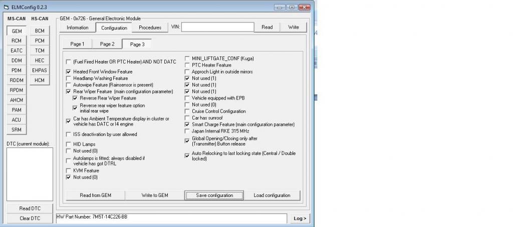

exoryna, a przejrzałeś przyklejony temat z tłumaczeniem okien programu ? jest tam np. takie coś jak na foto, może o to chodzi ?
leonov jest offline   Odpowiedź z Cytatem
Stary 09-12-2012, 16:42   #200
Postów: 18,069
Domyślnie Odp: Super Soft do ELM327 dla naszych Fordów !
leonov - zaznaczona opcja (jeśli jest ustawiona) powoduje jedynie, że przy naciśnięciu guziczka VC i wydawaniu komend widać na zegarach informację "sterowanie głosowe - wypowiedz komendę" lub coś w tym rodzaju...
BT/VC nie ma specjalnych komend aktywacji - poza IDSową procedurą "instalacji modułu programowalnego".
Błędy z modułu BT/VC powinny się dać czytać, ale na razie w ELMconfigu nie jest to zrobione poprawnie (generują się błędy programu).
