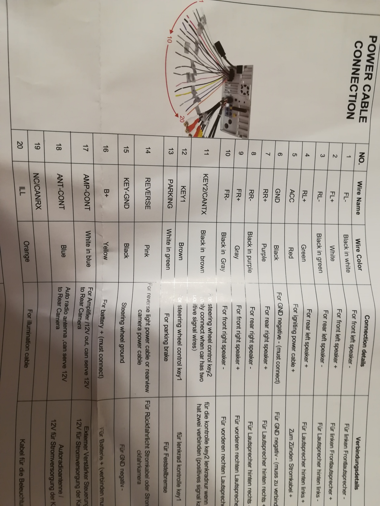

Napisał yaris1 Goście nie mogą oglądać obrazków w postach. Zarejestruj się klikając tutaj aby uzyskać pełen dostęp do forum.
Witam potrzebuję zdjęcie z radia Bosion naklejki z podłączeniem wtyczki do radia powinna być na górze radia. Za zynam zabawę z podłączeniem canbus by na ekranie pokazywało klimatyzację i na zegarach stacje radiowe w radiu ISUDAR zakupiłem kilka Canbus dekoderów zobaczę czy zadziała
Z góry dziękuję

Zrobie jutro i podesle boison BX440 moze byc?

https://images89.fotosik.pl/129/490521bb951d32c6.jpg
https://images92.fotosik.pl/130/d38a9496f9016600.jpg
https://images90.fotosik.pl/129/248be51298297618.jpg
Fotke z radia wstawie jutro.

Dziękuję za zdjęcia trochę wniosły aczkolwiek one pochodzą z instrukcji a panowie z Chin mają jedną instrukcję do setek modeli. Porównaj zdjęcie z angielskim i niemieckim w jednym brak pinu 13 w drugim 19. Więc najbardziej prawdopodobne jest zdjęcie z radia za które z góry dziękuję

https://images89.fotosik.pl/129/46d626c7e36aca5a.jpg

Dziękuję . O wynikach pracy napiszę po otrzymaniu canbus dekoderów. Z tego co zauważyłem to do naszych CANbus (ISUDAR) nie dochodzi prosto z radia jeden bardzo ważny pin canrx one sobie tylko wiszą . I tu może być problem.
