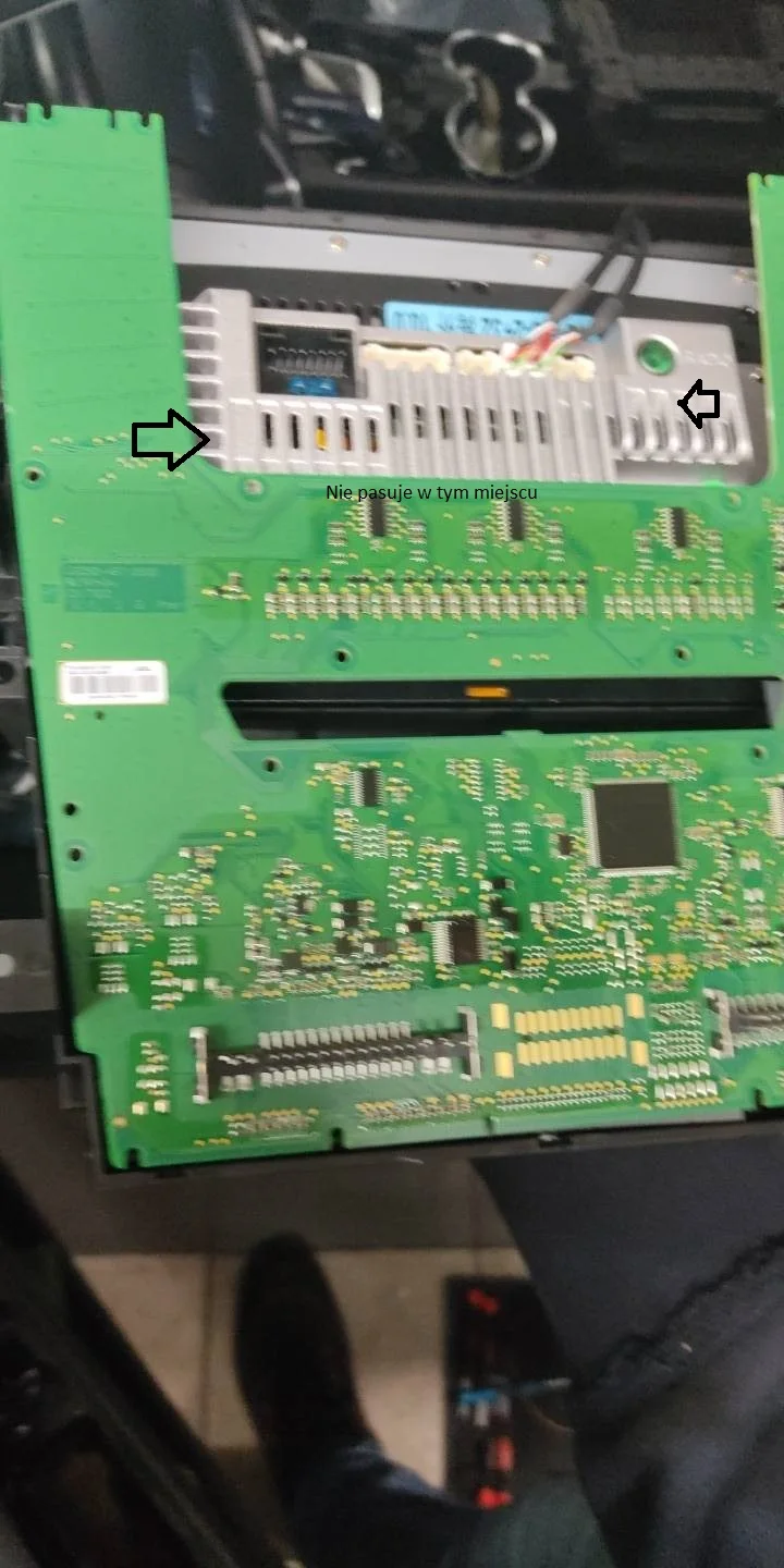

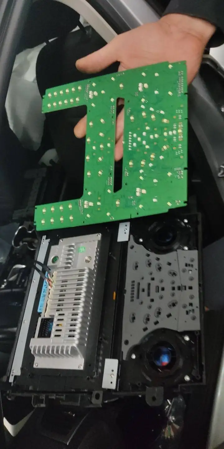

Witam
Mam problem z montażem, to znaczy płytka drukowana jest za duża.
Ma ktoś jakiś pomysł
Radio standardowe
Kupione takie
Płyta do sterowania radiem i klimatyzacją jest za duża i nie wiem jak zamontować
https://ae01.alicdn.com/kf/U189faf4e...1356fc3c6X.jpg
https://ae02.alicdn.com/kf/U7ed4d47b...e6925a690W.jpg
Z góry dzięki
