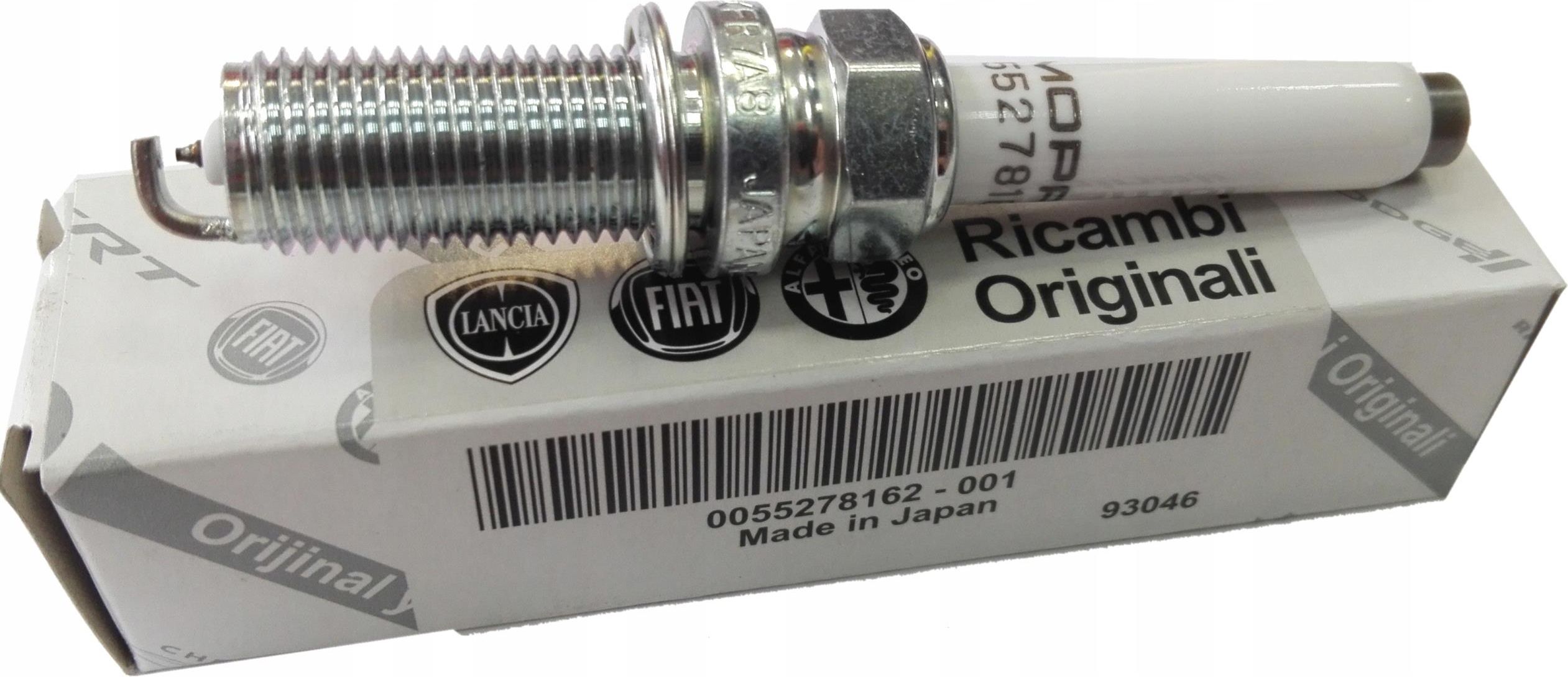

Ja u mnie wymieniałem przy 45k, na autostradzie już było czuć spadki mocy, myślałem, że to coś poważnego. Ciężko je było wykręcić i gwinty były zardzewiałe.
Nie zwróciłem uwagi, ale rzeczywiście nie ma podkładek co może utrudniać wymianę:
https://warsztat.pl/img/artykuly/559...dta=1488166605
dla porównania świeca od Fiata:
https://image.ceneostatic.pl/data/pr...e-55278162.jpg
dodatkowo jest drobny gwint, żeby łatwiej go było ukręcić Goście nie mogą oglądać obrazków w postach. Zarejestruj się klikając tutaj aby uzyskać pełen dostęp do forum.

Czyli wychodzi na to, że w tym silniku trzeba naprawdę przestrzegać tego interwału wymiany świec (3 lata lub 60 000km). W życiu bym nie pomyślał, że po 45k gwinty świec mogą być zardzewiałe... I do tego ten brak podkładek i jak mówisz drobny gwint. Ehh te nowoczesne silniki...
