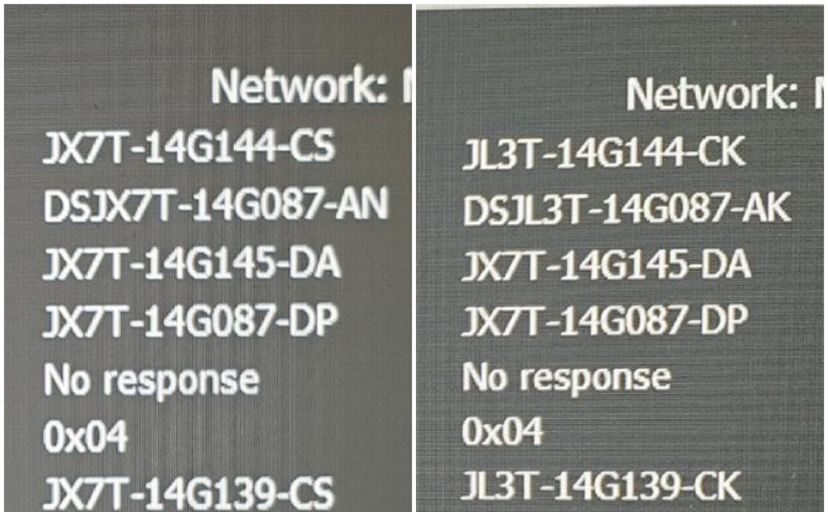

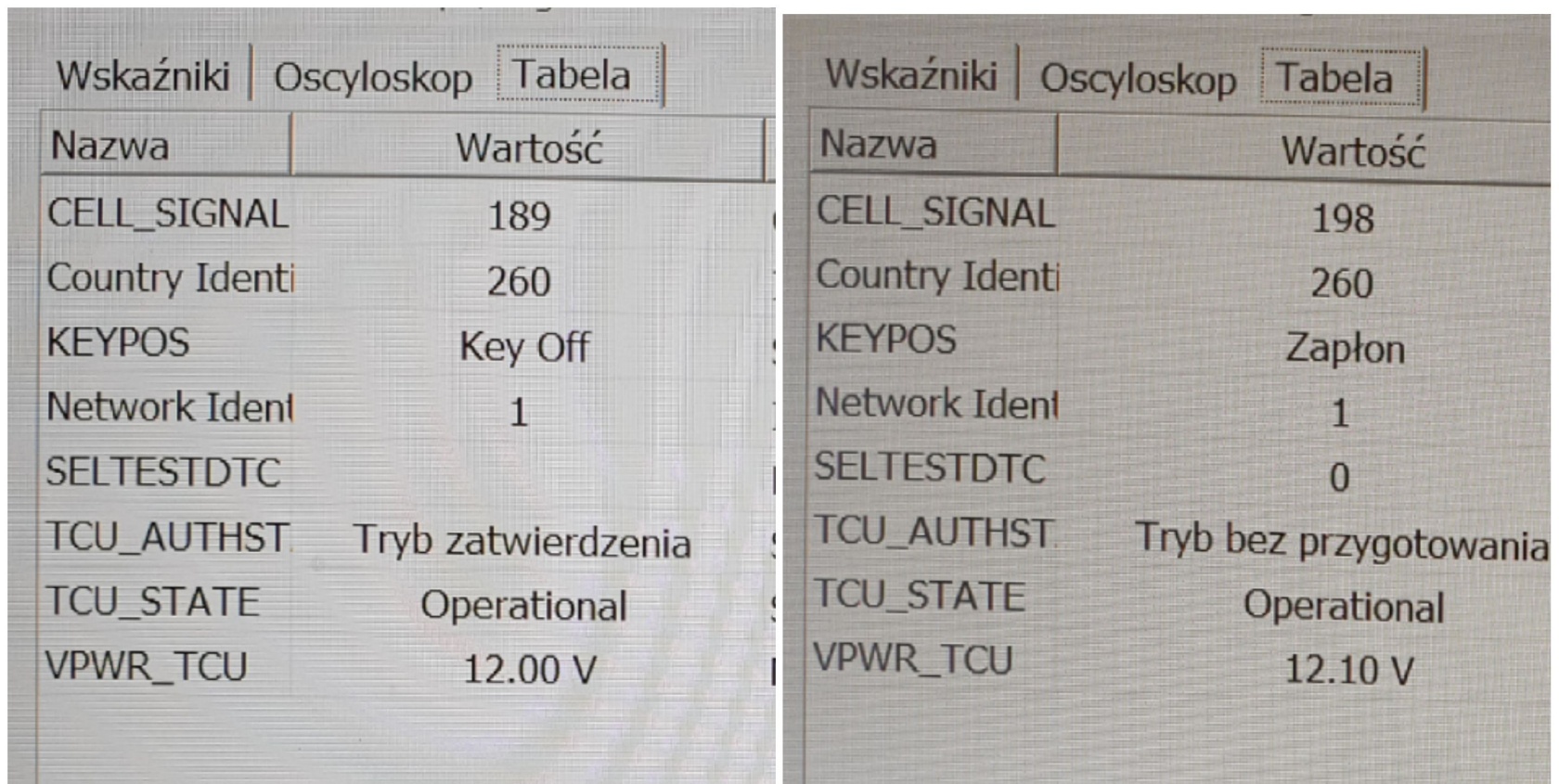

Potrzebuję pomocy, aby zmusić do współpracy europejski moduł TCU założony do Escape 2017. Moduł z Focusa IV w wersji angielskiej JX7T-14G229-DM ograny softem wskazanym przez Tedi_k. Przed aktualizacją forscan wskazywał na tryb zatwierdzania, a po wpakowaniu softu JL3T-14G139-CK pokazał tryb fabryczny. Wpisanie konfiguracji B148, a później próby innych cały czas powodują, że TCU jest w trybie bez przygotowania. W Sync3 widoczny jest numer modemu, ale nie można go autoryzować przez FordPass. Sync resetowany już kilkanaście razy, a potwierdzenia autoryzacji na ekranie wciąż nie ma. Czytałem już porady na zagranicznych forach gdzie wskazywali aby zmienić cyfry konfiguracji na XX3, XX00 ale to nic nie dało. Może ktoś wie jak zmusić moduł aby przeszedł w tryb autoryzacji ?
