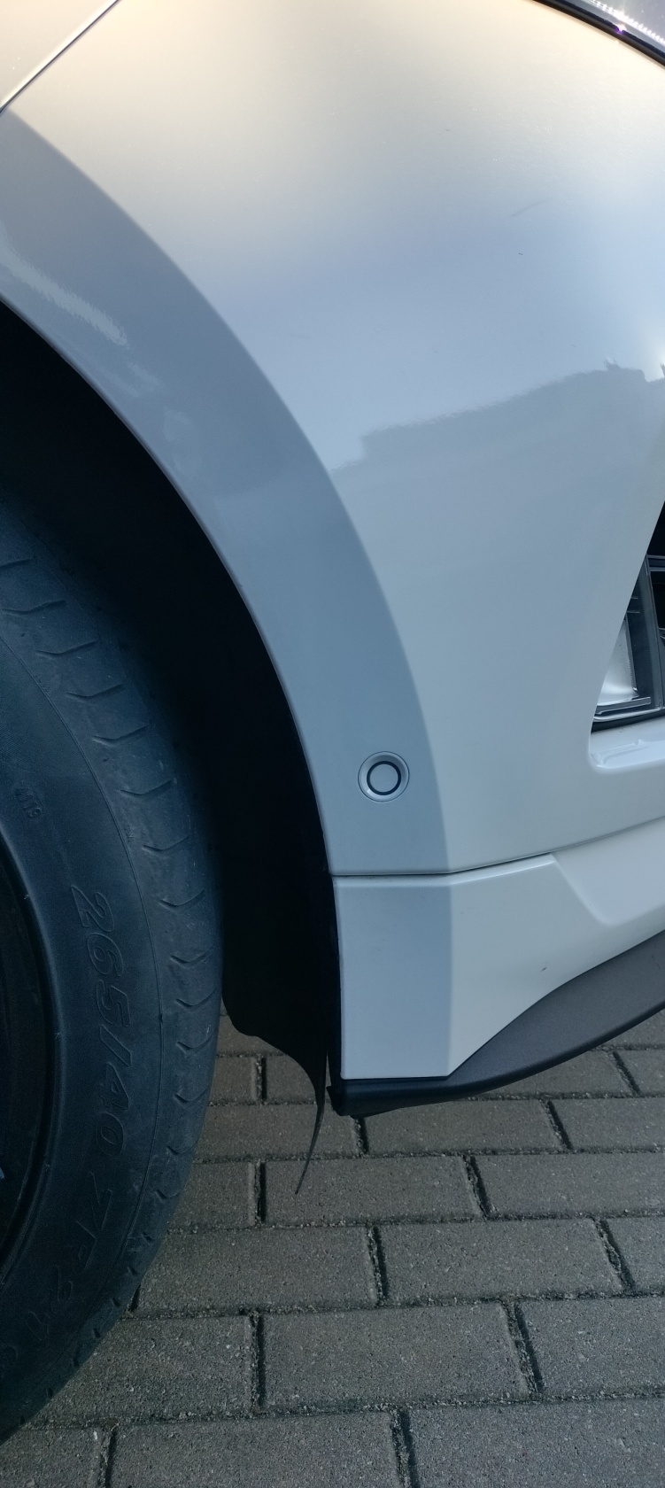

Ja mam również czujniki boczne czy jak one się nazywają. W sensie ,ze pokazuje mi również wizualizację odległości boku auta od przeszkody. I właśnie ten czujnik w przednim zderzaku który za to odpowiada podczas cofania ,gdy wykryje przeszkodę z boku auta uruchamia kamerę przednią. Ten czujnik działa również przy cofaniu.
