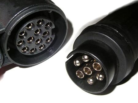

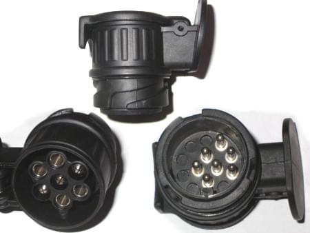

Koledzy, ja w swoim Galaxy założyłem dzisiaj hak, bo był zdemontowany przy kupnie auta, ale na moje oko brakuje mi gniazda.
Czy każde gniazdo będzie pasować? Jakie musiałbym kupić i czy tylko gniazda mi brakuje do podłączenia elektryki?
Cała wiązka była już podłączona, tylko ta końcówka schowana była pod plastikami.
Hak to Westfalia, a na końcówce przewodów mam tylko tak jakby sam środek gniazda z pinami. Nigdy nie miałem do czynienia z hakami, więc za bardzo się nie orientuję.

brakuje ci mocowania mufy, i będziesz musiał kupić przejściówkę z 13 na 7 pin koszt ok 30 zł.

Kupiłem całą wtyczkę i do tego adapter z 13 na 7pin. Mam nadzieję że wszystko zadziała i że nie będzie żadnych niespodzianek w elektryce. Wymieniałem też bezpiecznik zielony 40A bo był spalony.
