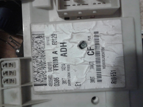

Witam Czy jak ja mam moduł 3M5T 14A073 CF i taki sam znalazłem na allegro lecz rożni się dalszymi oznaczeniami ja mam ADH a tamten AEH Jeszcze to samo jest TRIM A lecz różnica ja mam F0129 a tam jest F0317 wymieniam gdyż uszkodzone(ułamane) mam 3 druciki w tym module

Radek, wg. mnie to są identyczne moduły, jeżeli masz na myśli ten: [Tylko zarejestrowani użytkownicy widzą linki. ]. Ale i tak czeka Cię przepisanie konfiguracji wyposażenia i dopisanie pilotów centralnego z kluczyków. Cena atrakcyjna 55+18pln. GEM można rozmontować, podlutować kabelki bezpośrednio do miejsc ułamanych pinów i wyprowadzając bokiem, połączyć do wiązki. Wiem, że to druciarstwo, ale najtaniej i najszybciej. A co Tobie nie działa po ułamaniu tych drucików? Nie dałeś fotki które się ułamały. Może da się je wymienić...

Tak dokładnie o ten moduł mi chodziGoście nie mogą oglądać obrazków w postach. Zarejestruj się klikając tutaj aby uzyskać pełen dostęp do forum. Cena u elektryka? Ja z Torunia do Zielonej trochę mi daleko Goście nie mogą oglądać obrazków w postach. Zarejestruj się klikając tutaj aby uzyskać pełen dostęp do forum. próbowałem lutować ale coś nie szło, chciałem osobnego posta dodać bo długa historia ale najpierw naprawa. Najpierw miałem wodę na wycieraczce płyn chłodniczy naprawiłem to i jakimś czasie zaciągając ręczny wycieraczka się włączała, przy uruchomieniu samochodu raz przecierało wycieraczkę i wciskając coś kierunkowskazy mrugały i było słychać kliknięcie tak jak się robi test BSI mały ekran od Km sieę nie wyłaczał . Po czasie się domyśliłem że to możę być przez to i po rozebraniu była jedno złącze cienkie niebieskie brudne takim jagby żelem wyschniętym płynem chłodniczym po wyczyszczeniu się okazało że te 3 druciki są w tym do przypinania wyciągnąłem je trochę żeby dochodziło do tej płytki chwilę działało a teraz dochodzi brak świateł długich i nie Działą przycisk swiateł awaryjnych choć same kierunkowskazy działają dodaje kilka zdjęc pierwszy raz mam nadzieje ze sie uda

Sorry Radku, dopiero doczytałem: [Tylko zarejestrowani użytkownicy widzą linki. ] . Nie musisz jechać do Zielonej, wystarczy do Kolegi @[Tylko zarejestrowani użytkownicy widzą linki. ] Bydgoszcz. Dopisze Ci moduł w 5min za drobne $$. Kup ten GEM ze Szprotawy, bo w Twoim jest niezły gnój. Niestety C103 - małe niebieskie złącze COCPIT-2 też jest do reanimacji/wymiany... Można wymieniać tylko skorodowane wsuwki.
