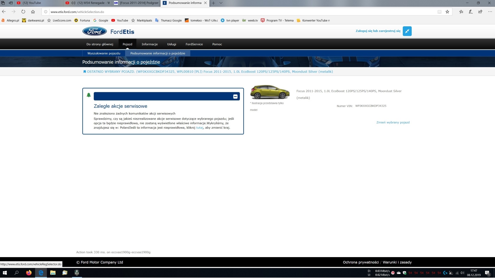

A swoja droga to jak sam wchodzę na strone etisa [Tylko zarejestrowani użytkownicy widzą linki. ] i wpisze VIN to nie widze zadnych informacji o aucie.

Bo trzeba się zarejestrować.

Zalogowalem się na swoje konto i gdy wchodzę w pojazd to pokazuje jakiś kod/token i komunikat:
Prosimy skopiować i przekazać poniższy kod przedstawicielowi prawnemu swojej firmy, aby mógł on ukończyć przekształcanie Twojego konta. Dopiero po ukończeniu przez niego tej procedury uzyskasz dostęp do FordEtis. Po zakończeniu procedury przekształcania konta zachowasz swoje dotychczasowe informacje o koncie, a konto będzie zarządzane przez Twojego przedstawiciela prawnego. Prosimy pamiętać, że w przypadku posiadania akredytacji bezpieczeństwa musisz ubiegać się o nią ponownie.
