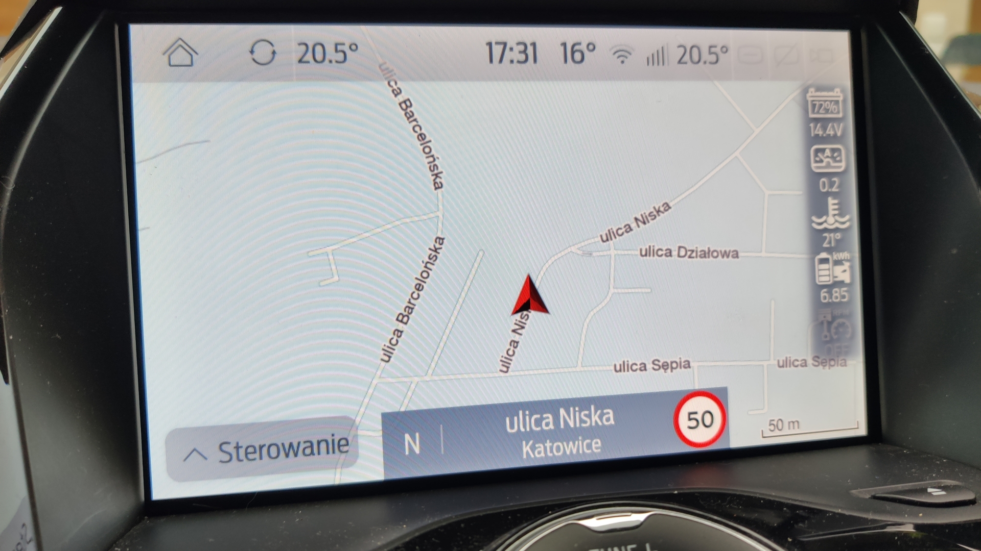

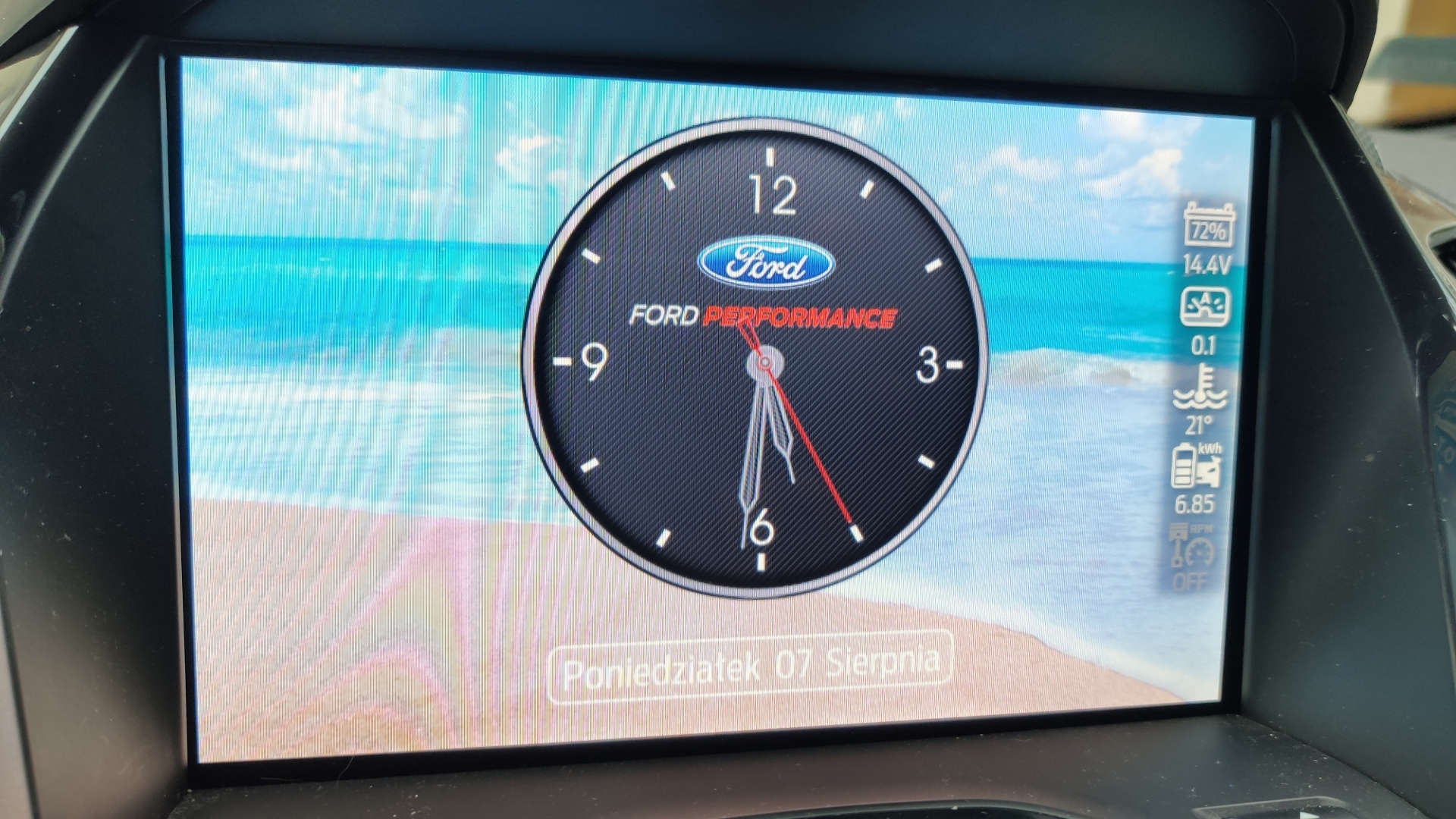

Dzisiaj przygotowałem wersję 2.8 'modu' Sync3 dla 'pudełka'.
Intencyjnie zawierała ta wersja poprawki czysto techniczne, porządkujące zachowanie się okien na wyłączenie przesyłu danych przez "pudełko" (w wyniku włączenia FORScana czy też fizycznego wyłączenia pudełka przy włączonym zapłonie).
Jednak "w ostatniej chwili" Damian wrzucił mi jeszcze temat modyfikacji wyświetlania "małego okienka CANbus" - tego co niedawno zostało wprowadzone na ekran HOME.
Otóż Damian jest zdanie, że okienko to powinno być także widoczne na ekranie navi oraz na ekranie 'calm screen':
Ja się 'mocno waham' czy to ma sens... Tu nie ma jakichś 'ratujących życie' danych, aby im się przyglądać na każdym ekranie...
Oczywiście na każdym z ekranów można to okienko 'zwinąć do ikony':
Ale nadal mam wątpliwości...
Tak czy inaczej, na obecną chwilę te nowe funkcjonalności są w kodzie i abym je usunął niezbędne jest 'gremialne oprotestowanie'...
W przypadku braku sprzeciwu opublikuję wersję 2.8 wraz z tymi nowymi funkcjami.
BTW - będzie też wydany nowy FW do "pudełka" - pojawiły się głosy, iż zdaża się rozbieżność wyświetlania wartości TPMS na miejscu po przecinku o 0.1 pomiędzy "modem" a licznikiem (w Mondeo MK5 czy podobnych autach). Zidentyfikowaliśmy powód takich zachowań i poprawiliśmy firmware. Na razie raczej nie będę tego wydawał, ale jak nic nowego się nie "urodzi", to w końcu to także wydam.
