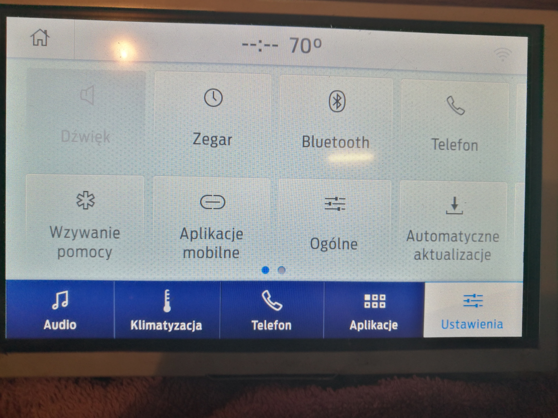

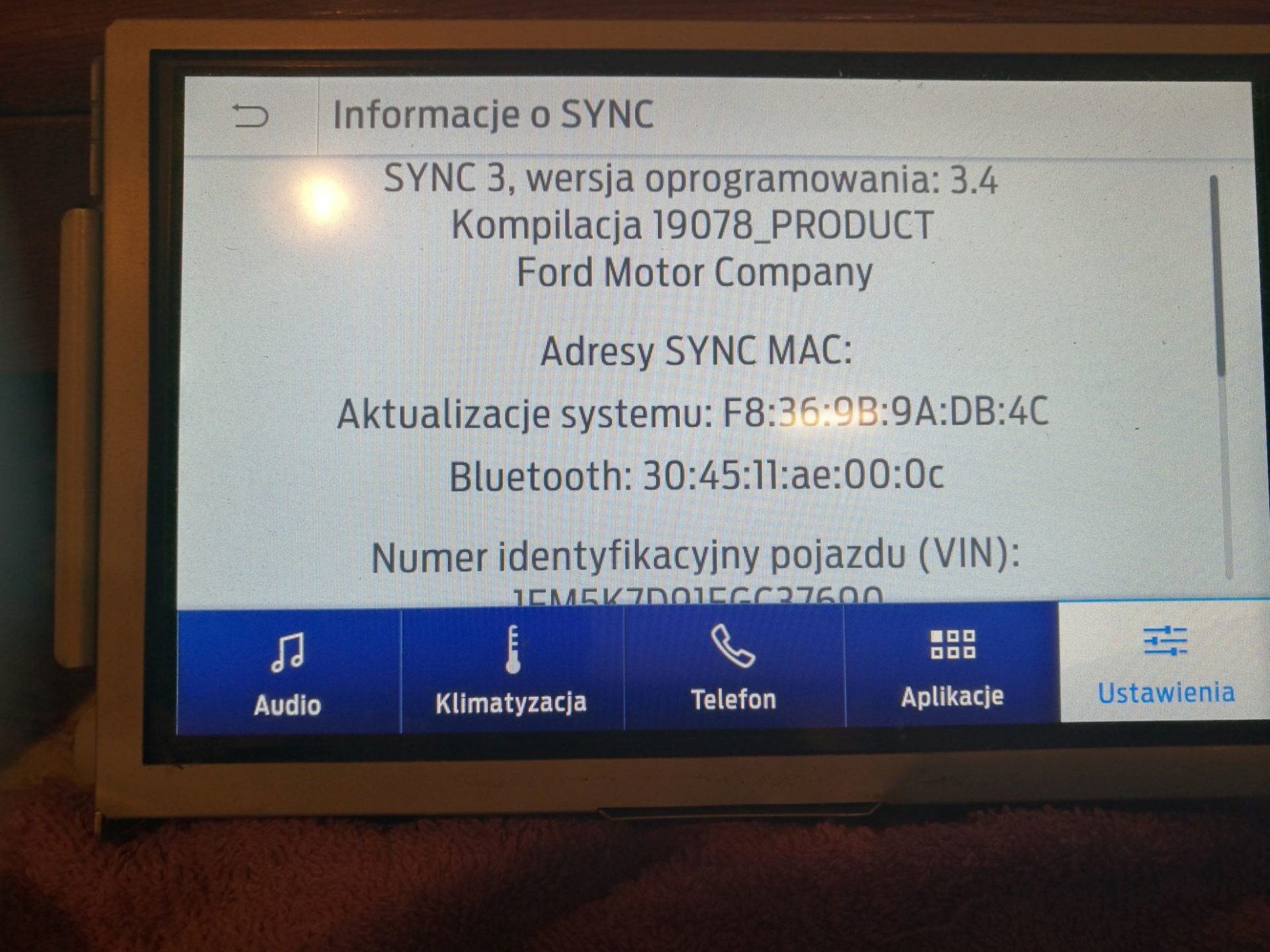

Napisał totek2 Goście nie mogą oglądać obrazków w postach. Zarejestruj się klikając tutaj aby uzyskać pełen dostęp do forum.
Zdjęcie od kolegi z Niemiec...
Jeszcze raz wracam do tej ekscytacji wersją Sync3 MY20...
2 dni temu pojawiała się kolejna wersja. Nie instalowałem jej na "użytkowym" komplecie a jedynie na jednostce testowej.
Jak na razie to zbyt duża, moim zdaniem, część funkcjonalności systemu skupiona jest na wsparciu procesu zgłaszania i raportowania błędów...Goście nie mogą oglądać obrazków w postach. Zarejestruj się klikając tutaj aby uzyskać pełen dostęp do forum.
Ja osobiście raczej poczekam, aż ta część będzie istotnie mniej rzucała się w oczy...Goście nie mogą oglądać obrazków w postach. Zarejestruj się klikając tutaj aby uzyskać pełen dostęp do forum.
