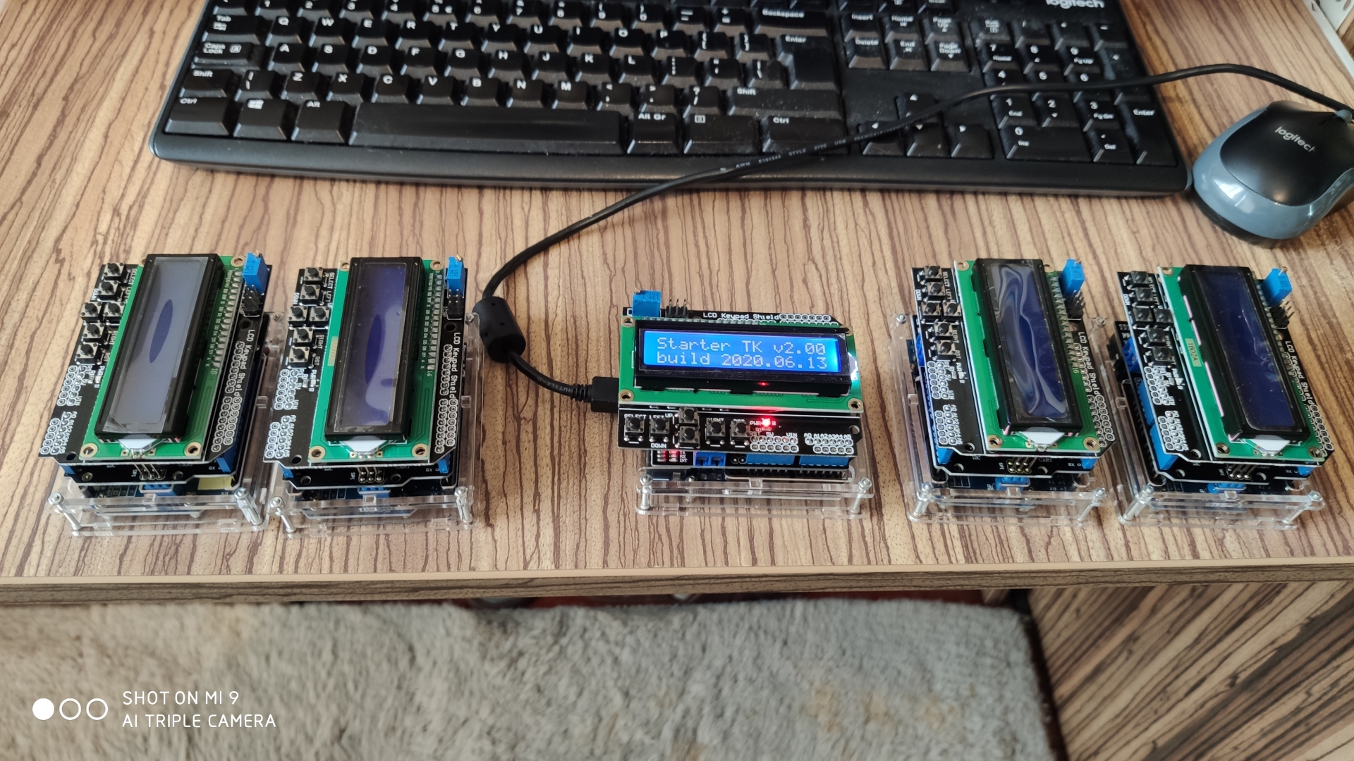

Nadeszła z Chin spora dostawa różnych "zabawek", to można było "tchnąć w temat nowe życie"...
W oparciu o "świeżą dostawę" udało się nawet poskładać "serię informacyjną" takich urządzeń...
Realizowane funkcje (w obsłudze licznika i Sync3) pozostały na razie nie zmienione, jednak - z uwagi na zupełnie inny sprzęt zastosowany w tej wersji - istotnie zwiększyła się wygoda obsługi...
Filmy z pracy ze sprzętem "na stole" też będą...
BTW - aktualna wersja "startera" zbudowana jest na:
1) Arduino UNO - [Tylko zarejestrowani użytkownicy widzą linki. ]
w akrylowej obudowie - [Tylko zarejestrowani użytkownicy widzą linki. ]
2) Nakładce CAN na Arduino UNO - [Tylko zarejestrowani użytkownicy widzą linki. ]
3) Nakładce z ekranem LCD i klawiaturą - [Tylko zarejestrowani użytkownicy widzą linki. ]
Szczególnie ta nakładka-ekran LCD z klawiaturą to fajny dodatek poprawiający komfort obsługi... Orogramowuje się to niesłychanie prosto...

Popatrzyłem na wasze posty i pozazdrościłem
Też sprawiłem sobie Arduino z nakładka CAN tylko do sterowania licznika użyłem nakładki joystick-owej
Ogólnie całość zrobiłem sam. Mimo tego, że nie jestem informatykiem i z tym też dużo nie mam wspólnego
Ogólnie sync 2 (w drodze sync3), ACM i IPC działają bez zarzutu.
Jakby ktoś chciał podaję link do nakładki.
[Tylko zarejestrowani użytkownicy widzą linki. ]Goście nie mogą oglądać obrazków w postach. Zarejestruj się klikając tutaj aby uzyskać pełen dostęp do forum.

Patrzę na ten stelaż i "zazdraszczam"...Goście nie mogą oglądać obrazków w postach. Zarejestruj się klikając tutaj aby uzyskać pełen dostęp do forum. Nie mam takich zdolności "mechanicznych" ani determinacji by aż taki porządek sobie zrobić na biureczku "warsztatowym"... GratulacjeGoście nie mogą oglądać obrazków w postach. Zarejestruj się klikając tutaj aby uzyskać pełen dostęp do forum.
Pewnie o innych szczegółach (np. typu jakie ramki CAN i w jakiej kolejności sa wysyłane...) i tak "nie da się pogadać"...Goście nie mogą oglądać obrazków w postach. Zarejestruj się klikając tutaj aby uzyskać pełen dostęp do forum.
