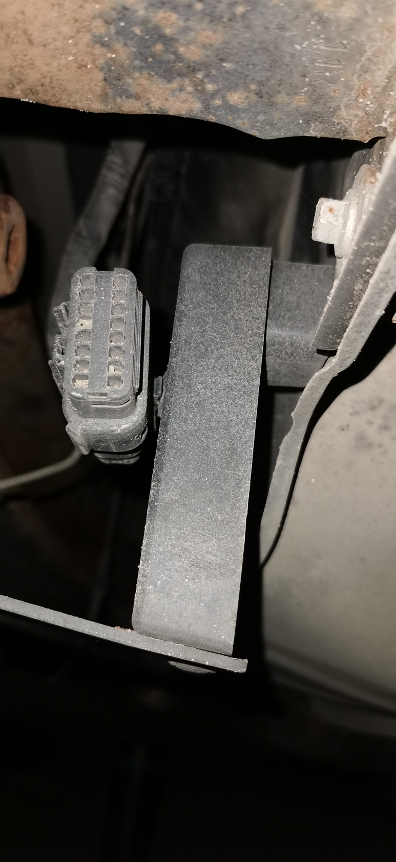

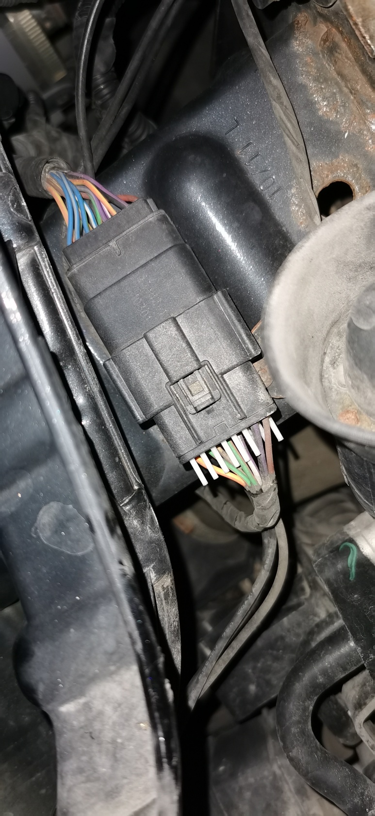

Sprawdziłem. Z tyłu jest jakaś wolna kostka
Natomiast z przodu & wymontowałem reflektor i szukałem wolnej kostki, niestety nie udało się żadnej znaleźć. Jedyne co było to kostka z wpięta wtyczka, gdzie połowa pinów była zaślepiona białymi patyczkami (??) - czy to to , czy znaczy że z przodu wiązki nie ma?

Przód brak niestety wiązki ale do ogarnięcia a masz z tyłu w bagażniku z prawej strony pod tapicerka krostki do modułu?

Niestety będę musiał chyba żyć z czujnikami zakładanymi przez dealera.. Wszystkie otwory które już są wywiercone mają 20 mm. Dodatkowo w bagażniku po prawej stronie nie mam żadnych kostek. Rozumiem, że to komplikuje sprawę?

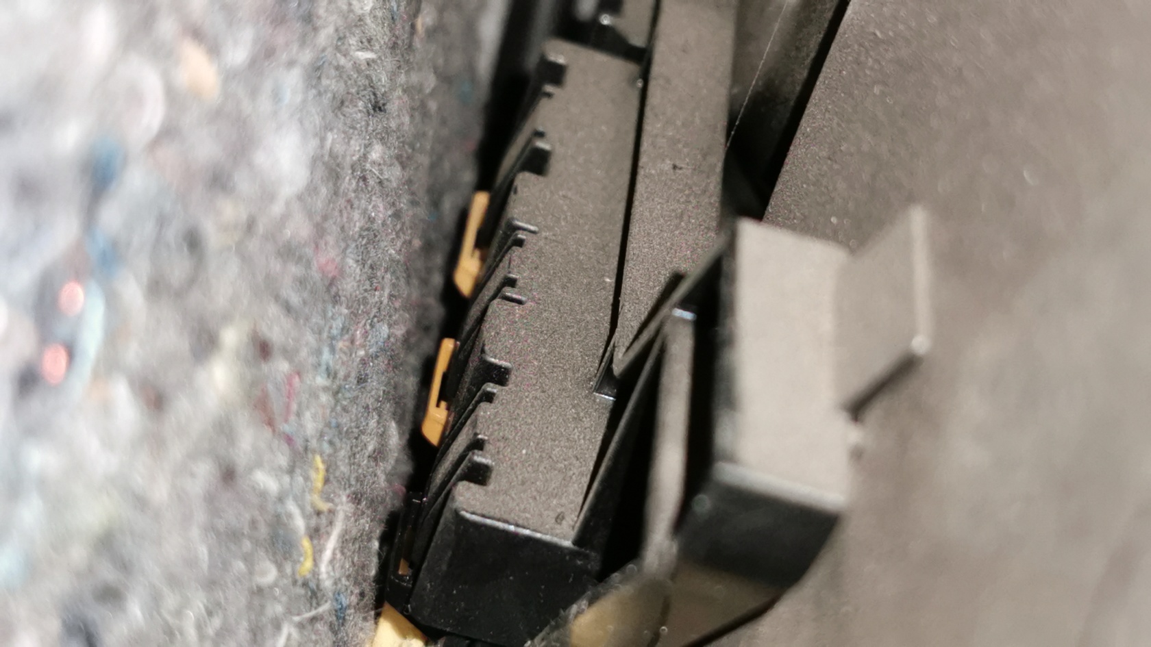

A zdejmowałeś boczek w bagażniku? Bez jego zdjęcia może być ciężko ze znalezieniem wtyczek i zaślepki (bo powinna być, jeśli jest poprowadzona instalacja).

A, myślałem że ta kostka powinna być pod tą zdjemowana zaślepką pod lampą. Ogarnę to niebawem i dam znać

Tak to wygląda. Możesz spróbować ręką wymacać, bo ze zdjęciem boczku jest trochę roboty jednak.

Dzięki za zdjęcie poglądowe, teraz wiem czego szukać.Coś podobnego znalazlem

To teraz tylko wystarczy kupić moduł PDC, wiązkę z czujnikami parkowania, podpiąć pod kostkę w zderzaku, a moduł zamontować zamiast zaślepki (i podłączyć wtyczki). Dalej aktywacja w forscanie. Możliwe, że będzie trzeba zaktualizować BCM, to zależy jaki moduł kupisz i jaki masz rocznik auta.
