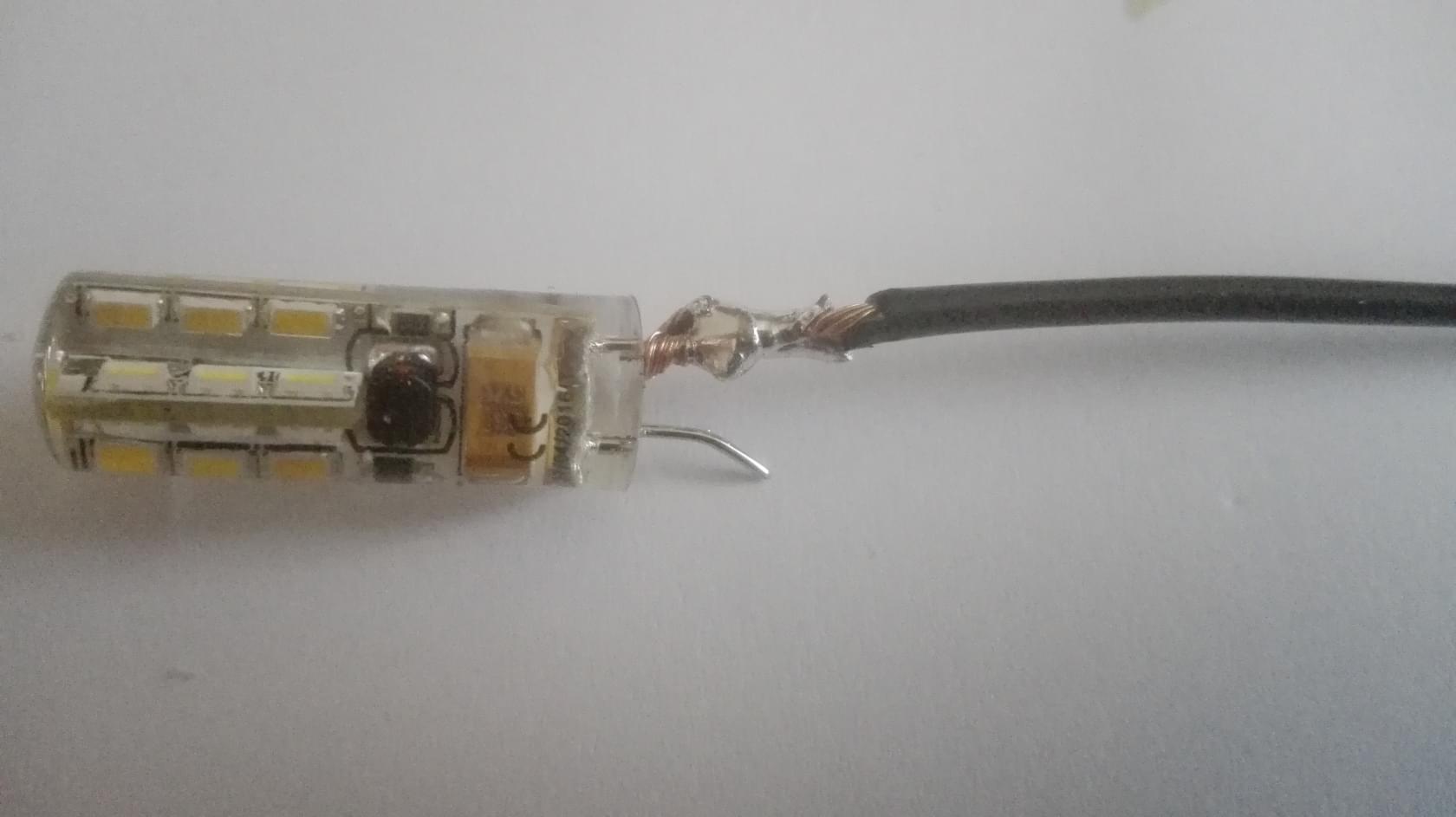

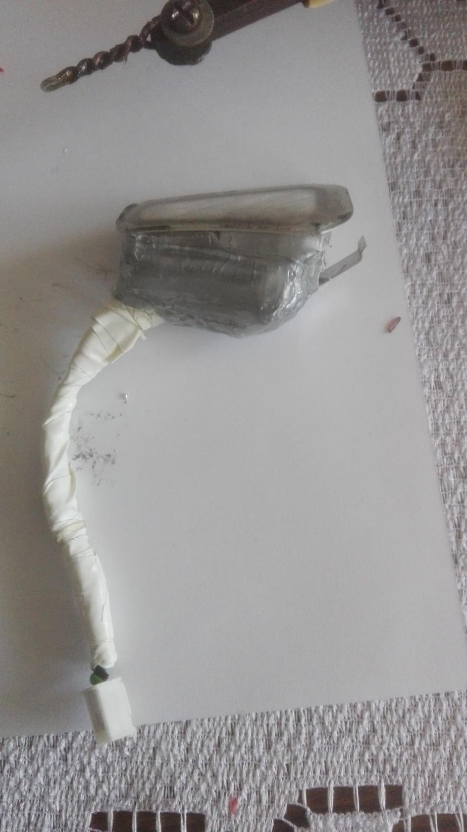

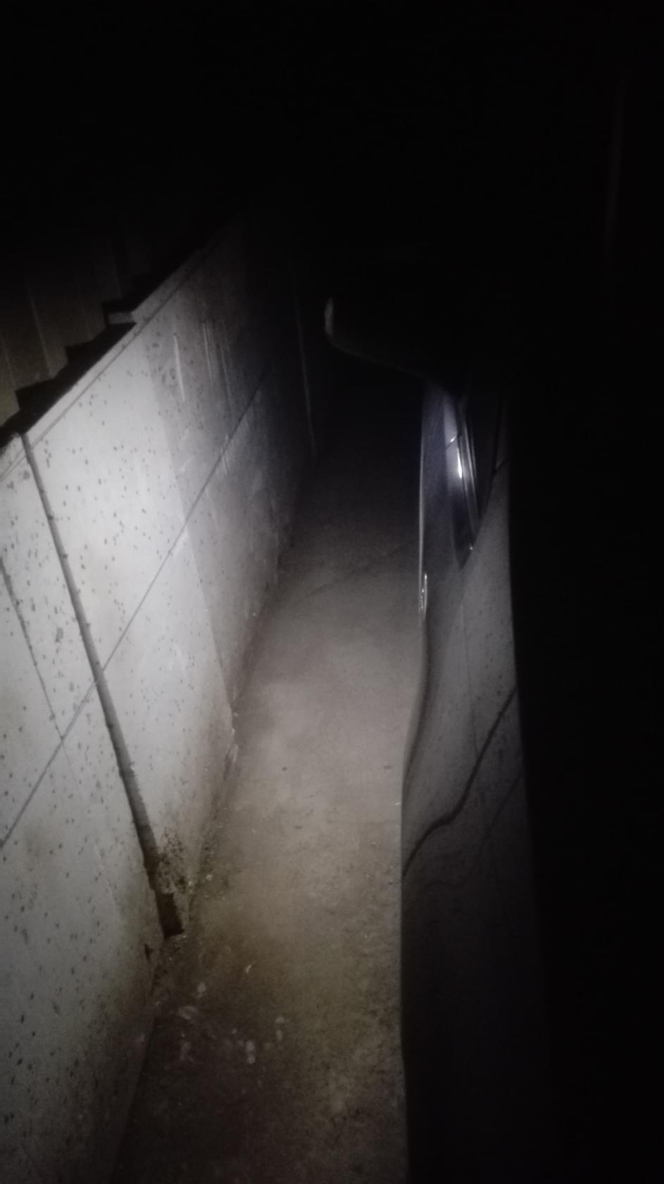

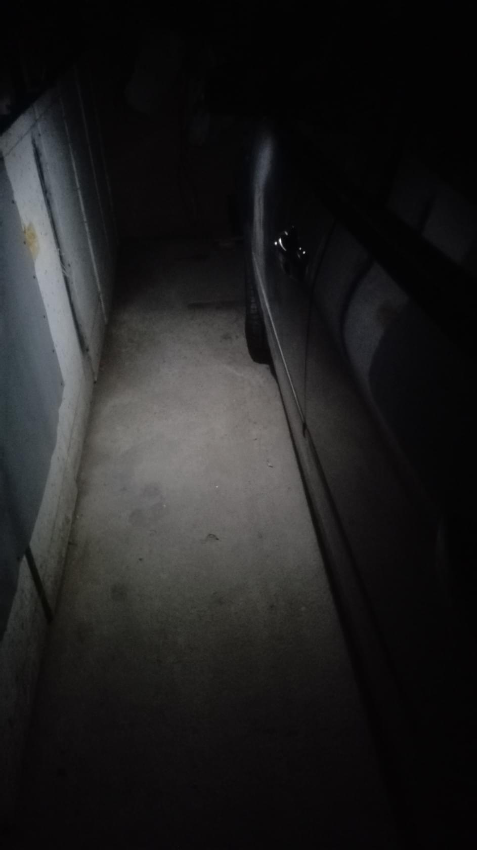

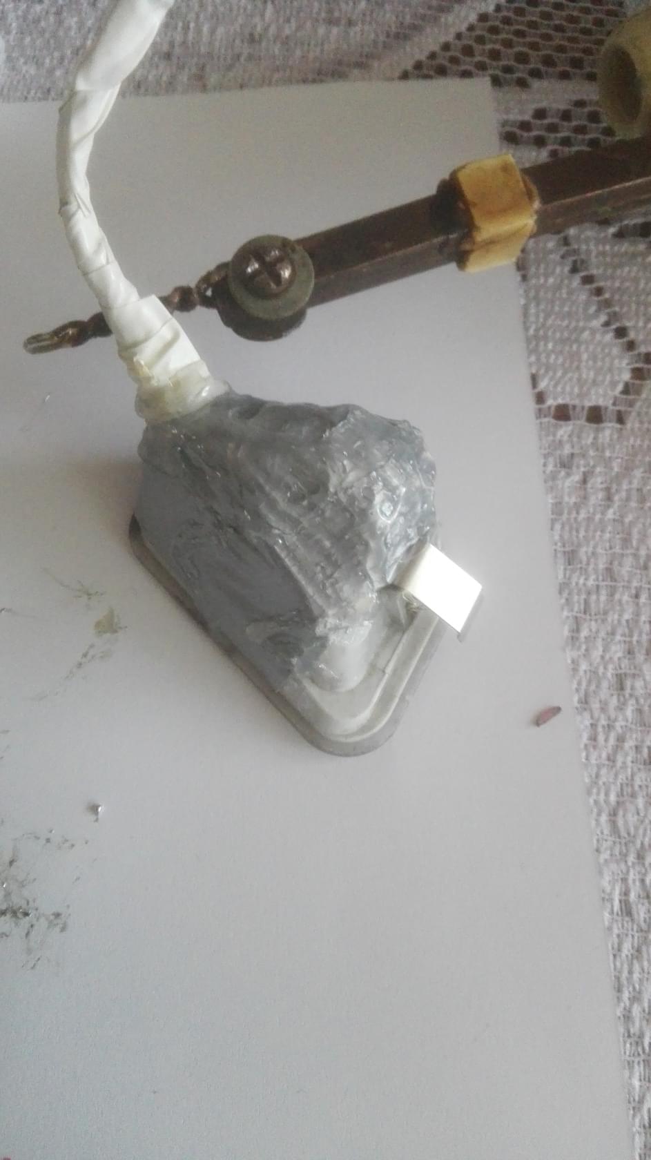

a u mnie wyglada to tak
kupiłem 2 zarówki dolutowałem przewody i połączyłem z orginalna wtyczka-zapakowałem wszystko do klosza wszystkie pęknięcia zostały obklejone taśma zbrojeniowa + klej na gorąco dla lepszego i trwalszego efektu...
przedstawiam relacje zdjęciowa..
Goście nie mogą oglądać obrazków w postach. Zarejestruj się klikając tutaj aby uzyskać pełen dostęp do forum.[/URL]
a oto efekt koncowy...BAJKAGoście nie mogą oglądać obrazków w postach. Zarejestruj się klikając tutaj aby uzyskać pełen dostęp do forum.Goście nie mogą oglądać obrazków w postach. Zarejestruj się klikając tutaj aby uzyskać pełen dostęp do forum.
Koszty dwóch podświetleń to 30złGoście nie mogą oglądać obrazków w postach. Zarejestruj się klikając tutaj aby uzyskać pełen dostęp do forum.

Takim wykonaniem bym się nie chwalił Goście nie mogą oglądać obrazków w postach. Zarejestruj się klikając tutaj aby uzyskać pełen dostęp do forum.
Ważne, że świecą.
Błędu GEM Chi nie zgłasza?

Cóż wykonanie istotnie spartańskie. Ważne, że działa.

wykonanie jak wykonanie koledzy nie dodali zdjec jak wykonali wiec nie miałem możliwosci zrobic tego tak wspaniale jak inni...Goście nie mogą oglądać obrazków w postach. Zarejestruj się klikając tutaj aby uzyskać pełen dostęp do forum.dla mnie bajka zabezpieczone jest dobrze,swieci jak powinno,błędów nie ma żadnych...a poza tym to nie ma wygladac jak z fabryki ma by bezpieczne i działające...zresztą mimo wszystko 340zł w kieszen.
Następnym razem postaram sie zrobić lepiej...heheh

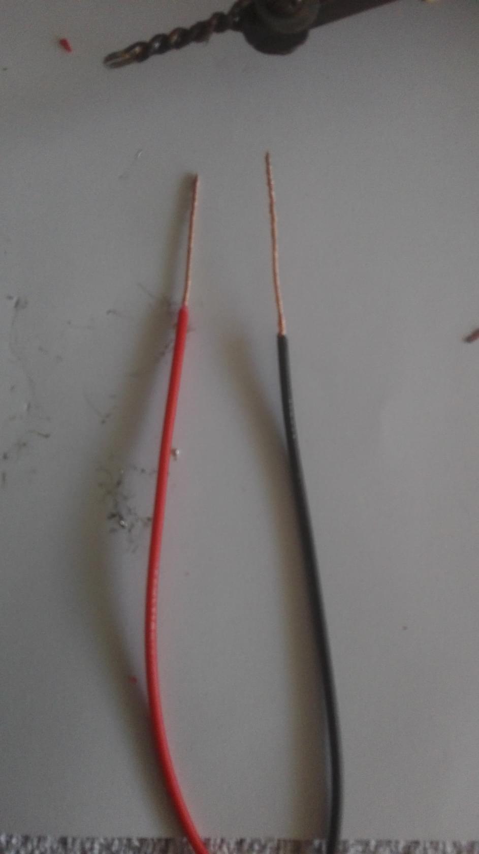

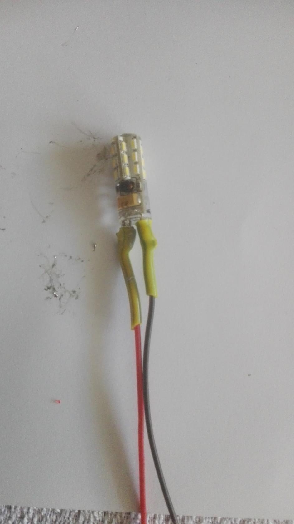

Witam koleżanki i kolegów
Rok po kupnie auta świeciła lampka tylko od strony kierowcy, a dziś po demontażu obu lampek, z prawej ktoś odciął i zaizolował kabel a od kierowcy już było znaczne nadpalenie plastyku Goście nie mogą oglądać obrazków w postach. Zarejestruj się klikając tutaj aby uzyskać pełen dostęp do forum.
Demontaż z lusterka - należy płaskim cienkim śrubokrętem albo drutem zwolnić zaczep sprężysty taka blaszka od strony szyby, a drugi stały bolec jest od strony przeciwnej. Ja nie wiedziałem jak i gdzie więc ułamałem ten drugi, ale nic nie szkodzi bo na odpowiedniej wysokości wkręciłem w bok klosza śrubkę, która zakleszczy się w obudowie czarnego plastyku lusterka Goście nie mogą oglądać obrazków w postach. Zarejestruj się klikając tutaj aby uzyskać pełen dostęp do forum.
Oba klosze rozpołowiłem ostrym nożem monterskim a wnętrze oczyściłem, Zakupiłem najmniejsze żarówki led 1,5W G4 do tego lutowanie i rurki termokurczliwe jak tu wyżej opisane przez innego forumowicza. Kable są na złączkach więc można całość na spokojnie zmontować w domu Goście nie mogą oglądać obrazków w postach. Zarejestruj się klikając tutaj aby uzyskać pełen dostęp do forum.
Po sklejeniu całości klejem epoxydowym 5minutowym i zaizolowaniu przestąpiłem do montażu na aucie.
Efekt jest zdumiewający, wybrałem ledy 2700k. bo klosze są już lekko pożółkłe po 13 latach Goście nie mogą oglądać obrazków w postach. Zarejestruj się klikając tutaj aby uzyskać pełen dostęp do forum.
