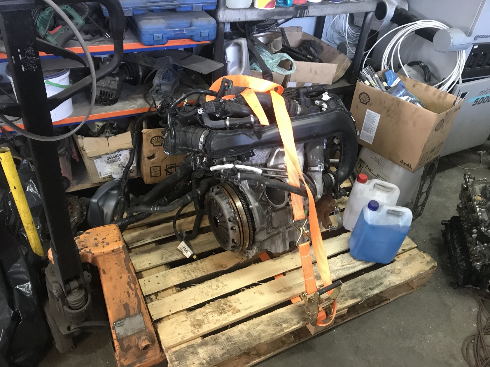

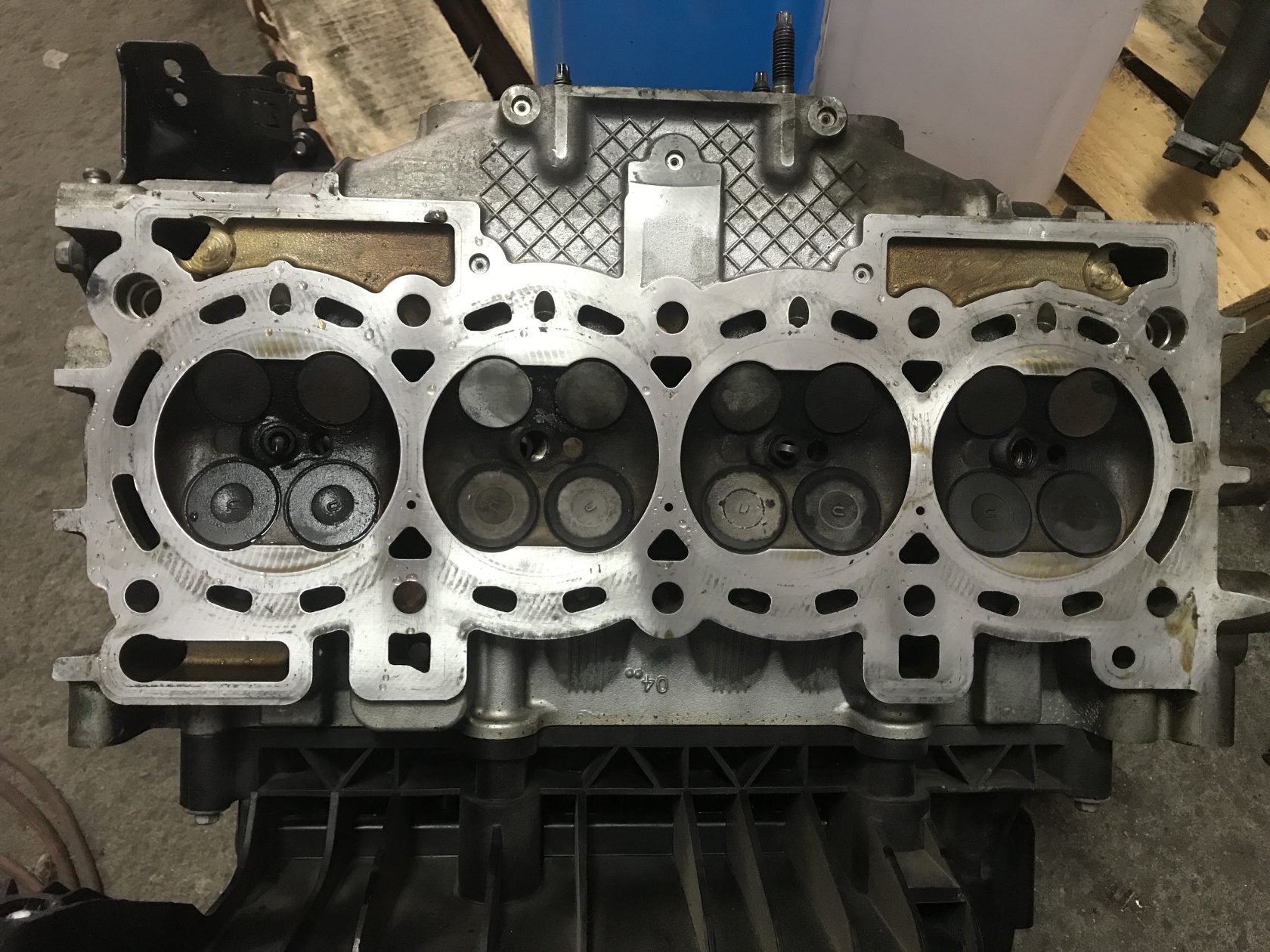

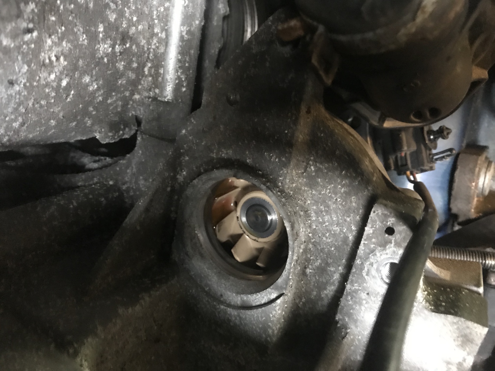

Drodzy Panowie i Panie jeżeli któraś z Pań czyta ten nudny wywód,
Wróciłem od mechanika... jestem zagotowany we własnej skórze i zastanawiam się co z tym fantem zrobić.
silnik wygląda jak na załączonych zdjęciach.
w pompie wody jest płyn w zbiorniczku też było jeszcze odrobinę płynu,
jak tak stałem z wielkimi oczami patrząc na silnik to się zastanawiałem czy oby na pewno on się zagotował. Był komunikat usterka silnika piknięcie, nie pamiętam co ze wskazówką, nie odpalił więc na lawetę ( mam przycisk do odpalania)
diagnoza ASO przegrzana głowica, propozycja wymiany slinika...
a teraz... teraz czuję że cholernie boli mnie ta część ciała gdzie "plecy" kończą swoją szlachetną nazwę.
na silniku nie widać żadnych niepokojących śladów, jedyne co to w silniku brakuje dwóch świec zapłonowych i filtra powietrza, a w kabinie paczki gum do żucia i ładowarki do telefonu.
na chwilę obecną mam cholernie złe przeczucia....
a ja już mam nowy silnik który jak by nie patrzył kilka złotych mnie kosztował.

Cżyli ten rozebrany to jeszcze nadaje się jeszcze do jazdy. Rece opadają normalnie kupić karabin i zastrzelic ch..ów. Masz gdzies na fakturze z ASO gdzie pisze że silnik do wymiany bo sprawa do sądu się nadaje.Poniosłeś niepotrzebne koszty w skutek błędnej diagnozy szpeców w ASO

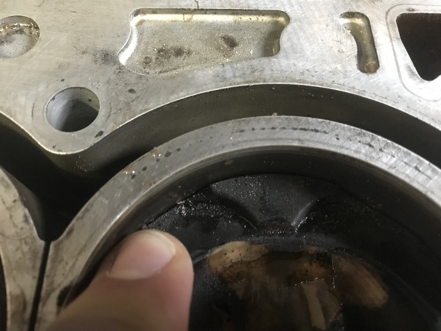

Właśnie nie mogę znaleść ekspertyzy z ASO, nie wiem czy w lawecie którą odbierałem z serwisu nie zostawiłem...
Jedyne co to "czarne tłoki" i luz na jednym tłoku który pokazałem na jednym ze zdjęć.

Witam...ze zdjęc trudno dojrzec jakies pekniecia odpryski,
1.jak wygladała UPG
2. na fotce cos jest wskazywane palcem..to wzer,uszczerbek?
Zakładam ze to zaprzyjazniony warsztat...wiec oni to rozbierali i jakie sa ich spostrzezenia,uwagi ,opinie.
