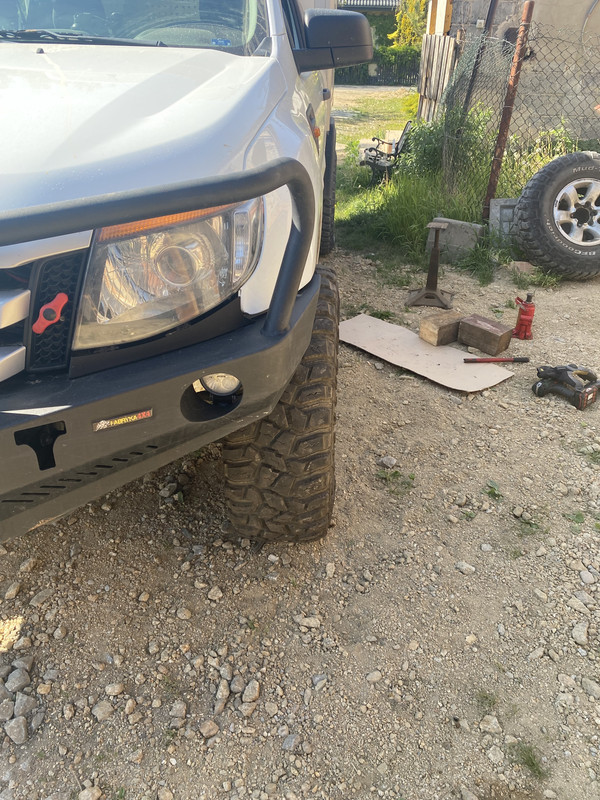

Na teraz mam tak ... LED`y będą za kilka dni bo już paczuszka z chin do mnie leci Goście nie mogą oglądać obrazków w postach. Zarejestruj się klikając tutaj aby uzyskać pełen dostęp do forum.
