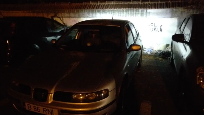

niedawno założyłem temat o bardzo słabej jakości obrazu z kamery cofania w ciemności. Doszliśmy tam do wniosku, że poza słabej jakości kamerą nasze Maxy mają za przeproszeniem ****iane światła cofania i postanowiłem wymienić żarówki na białe LEDy o maksymalnym natężeniu światła. Po przeszukaniu aliexpress zdecydowałem się na 6W - 100W, 1200lm, 6000k, mocniejszych już nie ma Goście nie mogą oglądać obrazków w postach. Zarejestruj się klikając tutaj aby uzyskać pełen dostęp do forum.
[Tylko zarejestrowani użytkownicy widzą linki. ]
Napiszcie proszę w jaki sposób jest tam montowana żarówka, bokiem, czy na wprost, że będzie świeciła tą soczewką? Ta ma wymiary 60mm x 18mm, czy uda się ją tam wcisnąć, jest na tyle miejsca? Nigdzie w opisie nie mogę znaleźć informacji czy są canbus, pobierają niby 6W, czy instalacja wykryje spaloną żarówkę? Tutaj zdjęcie efektu z opinii pod produktem, szkoda, że nie S-Max:

Po zdjęciach w opiniach, widać że mocno dają Goście nie mogą oglądać obrazków w postach. Zarejestruj się klikając tutaj aby uzyskać pełen dostęp do forum. 30 zł to też promocyjna cena i chyba za 2 sztuki.

Nie przesadzajcie, w takich małych lampkach jakie ma S-Max, jako światła cofania to nawet 2000lm chyba nie da rady dobrze oświetlić najbliższej drogi, a co dopiero oślepiać... Doświetlanie zakrętów jednak porzucam, tutaj może być różnie, ale postanowiłem kupić polecane żarówki NARVA H1 4500K XENON WHITE POWER, które przynajmniej będą współgrać barwą z Bixenonami. Kierunkowskazy również sobie odpuszczę, za dużo zabawy, a prawie tego nie widać...
Podsumowując podziałam tylko ze światłami cofania, BO JA PO PROSTU NIC NIE WIDZĘ JAK COFAM W NOCY, ani w kamerze, ani jak się odwracam i wolę kogoś delikatnie oślepić, niż w coś przywalić! Goście nie mogą oglądać obrazków w postach. Zarejestruj się klikając tutaj aby uzyskać pełen dostęp do forum.
