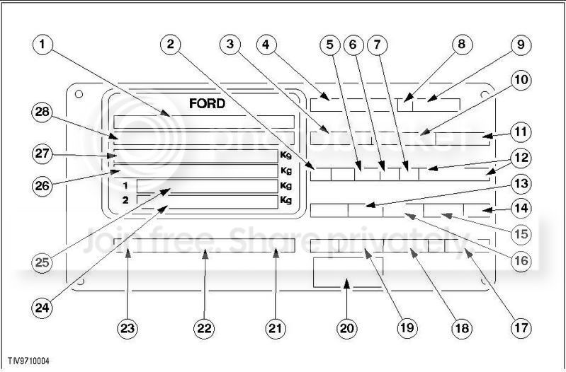

Tak wygląda tabliczka:
https://i73.photobucket.com/albums/i...N.jpg~original A tu opis pól: [Tylko zarejestrowani użytkownicy widzą linki. ] Pole nr 12 typ zawieszenia: AA - standard; B1 - "zawieszenie miękkiej jazdy" |

O jaka ładna ściąga.
W obu moich w tym polu jest 03 03. Czyli jakaś bzdura. Pojazd o wysokim środku ciężkości... |

To pole jest w rzeczywistości podzielone na dwa. Patrz na szóste pole od lewej, trzeci rząd od góry.
