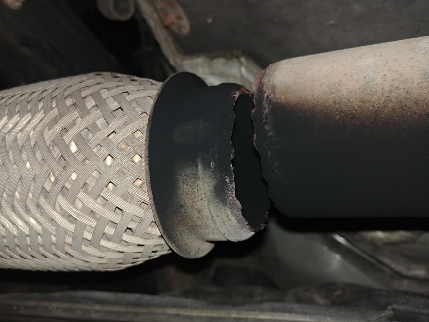

Jako, że czasu mam aż nadmiar postanowiłem samodzielnie naprawić drobną usterkę która mi się przytrafiła. Mianowicie pękło łączenie jak na zdjęciu: Goście nie mogą oglądać obrazków w postach. Zarejestruj się klikając tutaj aby uzyskać pełen dostęp do forum. Czy takim zestawem: łącznik elastyczny 60x300 do nasunięcia na rurę Goście nie mogą oglądać obrazków w postach. Zarejestruj się klikając tutaj aby uzyskać pełen dostęp do forum. dam radę złapać rurę wydechu środkowego?? Czy nie bawić się lepiej w takie półśrodki i od razu kupić całą rurę tego elastycznego tłumika drgań (jest około 2x droższa). Nie ukrywam że dla mnie jako amatora łatwiej będzie obciąć rurę z przodu (łącznie rura/plecionka również jest mocno skorodowana) i połączenie rur tym łącznikiem zaciskając obejmy (plus uszczelnienie) Nie wiem tylko czy ten łącznik 300mm będzie na tyle długi aby sięgnął mi urwanej rury w tym miejscu (300x60 jest podnoś dedykowana dla mondeo mk3 tdci). Niestety nie wymierzyłem sobie dokładnie długości potrzebnej do złączenia i na kanał do teściów pojechał bym dopiero na wymianę - dlatego pytam na forum (zanim zamówię zabawki). Ktoś już zmierzył się z takim przypadkiem? Ostatnio edytowane przez Yabollek ; 27-04-2020 o 11:43 |

Tam jest mało miejsca (jakieś 3cm od strony tego oplotu), do tego jest to stożek.
Na zdjęciu aż tak bardzo tego nie widać, ale to mniej więcej tak wygląda: [Tylko zarejestrowani użytkownicy widzą linki. ] Z drugiej strony jeśli bardziej doświadczeni koledzy uważają że taki łącznik wystarczy, to czemu nie (cena tylko 20 zł). Jeszcze pytanie aby na 100% upewnić się jaki rozmiar. Czy Mondeo MK3 na standardowo rury 60 czy może coś innego? Ostatnio edytowane przez Yabollek ; 26-04-2020 o 21:58 |

Ja bym kupił kompletny łącznik i skręcił to na śruby tak jak ma być.
