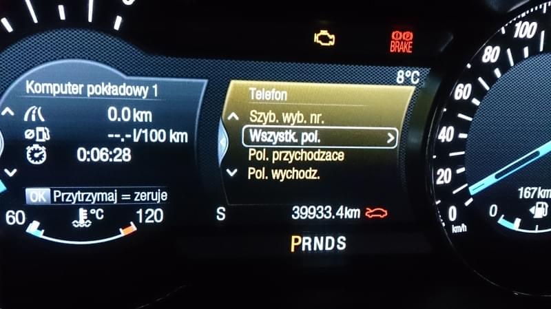

Witam. Podłącze sie do tematu.
Mam licznik dwoma ekranami , na poczatku myślałem zeby go wymienić ale teraz wydaje sie mi całkiem spoko. Jest opcja wymiany samej "tarczy" zeby km/h były na głównym planie ? Czy takie tarcze sie juz pojawiły ?
