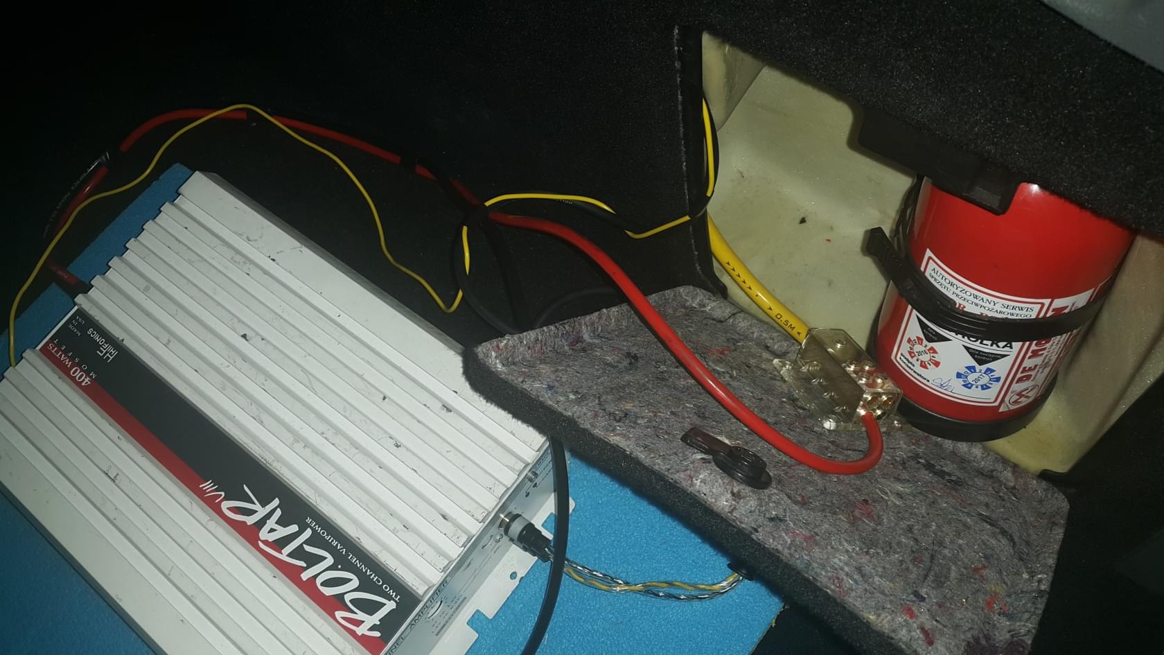

Witam,
Z powodu, iż mało upatrzyłem się w internecie na temat samodzielnego montażu audio w Focusie, to postanowiłem sam się uporać z tym tematem, a efektami podzielić się z wami.
Proszę oto efekty 3 godzinnej pracy.

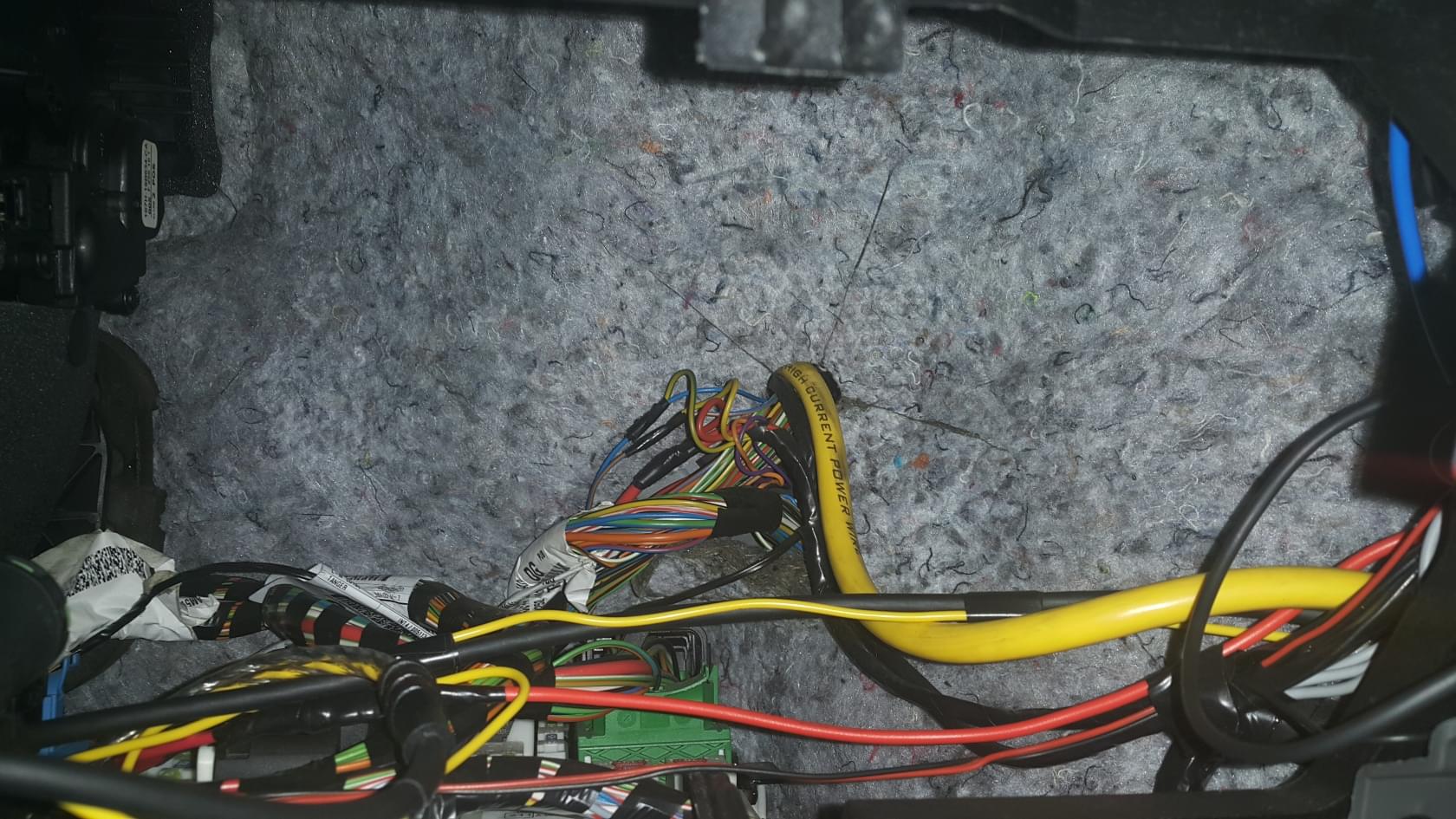

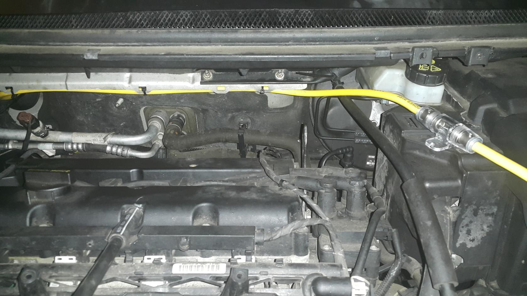

Kabel linka Hollywood ma średnicę 0,5 cm, więc zapasowo i przyszłościowo. Obsłuży wzmaka do 800 W.
Bezpiecznik z zestawu. Kabel Remote oraz RCA x2 ciągnięty od schowka przy radiu.

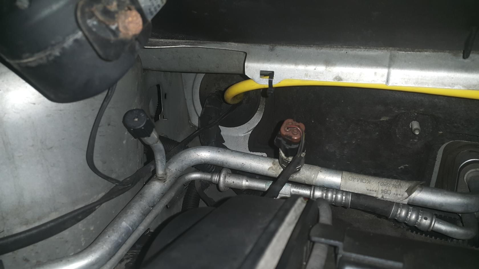

Silnik i montaż kabla oraz bezpiecznika.
Uszczelka między komorą silnika a schowkiem.
Przestrzeń za schowkiem.
Wyjście kabla w komorze bagażnika.
Wyciąganie plastików z progów to bardzo prosta sprawa. Tylko trzy plastikowe żółte kołeczki, delikatnie aby nie urwać. potem tylko trzeba uważać przy plastikach przy pasach pasażerów z przodu i z tyłu, tak żeby tych plastików nie wyciągać ponieważ są nitowane. Wystarczy tamtędy podpatrzeć gdzie leży oryginalna wiązka przewodów i po prostu przeciągnąć. W razie pytań walcie śmiało, dopiero co skończyłem, więc będę może mógł pomóc.

Do czego ten kabel ?

wzmacniacz hifonics? co zasila? przód?
jaki przod? jaki sub?(jesli jest)
odnośnie kabli to są spoko,ale te oprawki hollywooda to badziewie ;/ kruszą się ;/

Będzie zasilał suba.
Głośnik do wymiany z tego co widzę, ale obudowa za free od kumpla.
Oprawki Hollywood tzn, bezpiecznik jest odpowiedni i jest okej, tzn plastik jest taki jak trzeba. Rozdzielacz jest od innego zestawu, to porządny kawałek metalu, z takim jak trzeba plastikiem.
Mam jedynie problem z zaciśnięciem oczka na 0,3 cm kabelek do masy. Chciałbym, zaprasować jakąś zaciskarką takie oczko.
marlon7676
Kabel jest do plusa od akumulatora do zasilania wzmacniacz i innych elementów audio. Masę wezmę z blachy auta gdzieś w bagażniku.

Ja takie połączenia zwykle zaciskam z wyczuciem kombinerkami a potem oblewam na grubo cyna. Mało eleganckie ale dziala.
Dlaczego tuba a nie zwykła skrzynia? Jak I tak planujesz kupno głośnika to wez normalna skrzynie do niego.
Znasz strefacaraudio.pl? Tam czasami za niezła kase można wyrwać nawet używke.
Ponawiam pytanie. Jakie głośniki z przodu.
Co do tej oprawki : teraz jest okej ale za 2-3 lata zacznie się plastik kruszyc. Wiem bo takie miałem Goście nie mogą oglądać obrazków w postach. Zarejestruj się klikając tutaj aby uzyskać pełen dostęp do forum.
plastik tych oprawek się szybko starzeje i pęka więc możliwe jest spięcie. o to chodziło koledze cezarg1410. druga sprawa to obudowa suba. słabo to widzę bo tak naprawdę obudowę powinno się zrobić pod głośnik a nie odwrotnie tzn. w gotową obudowę wkładać co popadnie.
