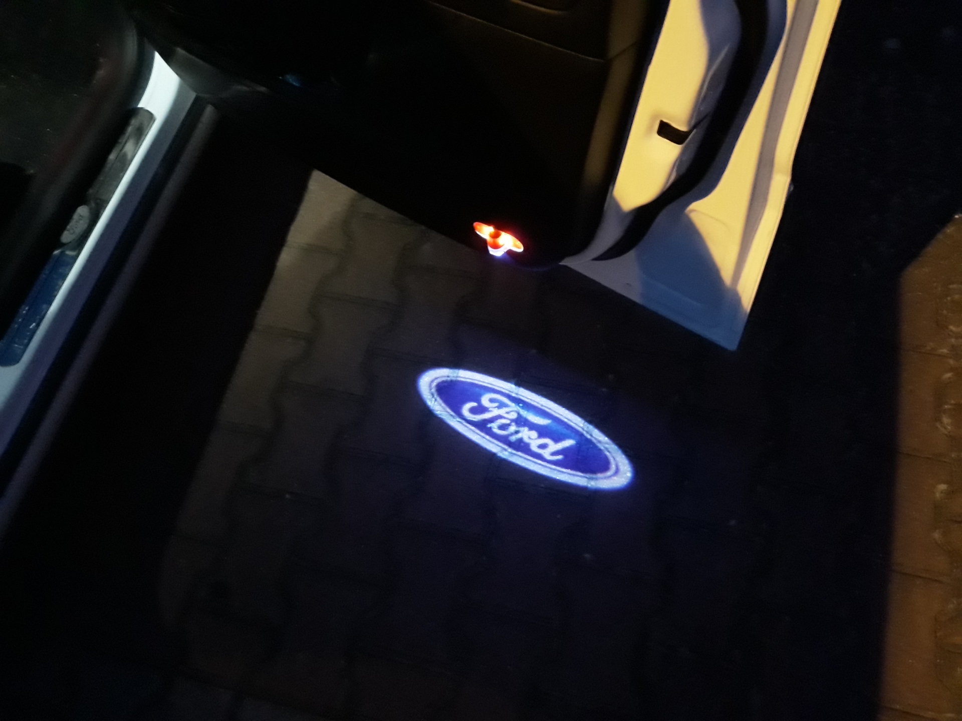

Projektory będą działać oczywiscie bo mam u siebie, ale za to błędy będą związane z tym oświetleniem

Jakie są błędy?

Ja bym spróbował użyć narzędzia forumowego. Jest specjalna zakładka "szukaj". Jak tam wpiszesz szukaną frazę, np. "moduł drzwiowy", to w wynikach wyszukiwania znajdziesz temat, który idealnie pasuje do Twojego problemu:
a widzisz... szukałem w s-maxie, nie w mondeo.
Napisał Parch Goście nie mogą oglądać obrazków w postach. Zarejestruj się klikając tutaj aby uzyskać pełen dostęp do forum.
Z niego dowiesz się nawet tego, że te ledowe projektorki, co to je sobie wymyśliłeś raczej nie będą działać.
Tylko, że na module - dawcy pinów, działają.
W tamtym poście podajesz kilka rodzajów modułów. Rozumiem, że tylko te mają obsługę lampek?
Jak dobrać moduł by mieć to, co mam obecnie + lampki? Czy poprzez te moduły realizowane jest keyless? (bo również mam).
gdy podłączyłem na tamtym module, "dawcy" nie miałem błędów.

Napisał mjoker Goście nie mogą oglądać obrazków w postach. Zarejestruj się klikając tutaj aby uzyskać pełen dostęp do forum.
Hehe. Te moduły, które masz teraz są najbiedniejsze, więc bardziej pasuje napsać, że wszystkie inne mają obsługę lampek. Jest tylko jeszcze jedna para modułów przednich, które nie obsługują lampek.
Patrz wyżej. Keyless akurat nie ma nic wspólnego z modułami drzwiowymi.
Błedy na tym module przedliftowym są na pewno. Tylko niekoniecznie je już dostrzegłeś.

Nieźle. Więc czego szukać? Gdzie mogę znaleźć jakieś porównanie modułów?
Po prostu lubię znać takie informacje co i z czym Goście nie mogą oglądać obrazków w postach. Zarejestruj się klikając tutaj aby uzyskać pełen dostęp do forum.

Nie pamiętam dokładnie numeru błędu teraz, ale coś w stylu cos w stylu usterka oświetlenia wewnętrznego ale to może od lampki górnej przedniej bo mi led juz mruga
Więc czego szukać?
W temacie, który Ci wcześniej wylinkowałem masz napisane przecież pasujące pary. Każda z tych par jest bogatsza od tych modułów, które masz teraz. Zatem nie masz się co obawiač, że jakaś funkcja obecna w Twoim aucie przestanie działać.

A tak na marginesie. Pary mozna mieszac? Bo jak jeden z pary kosztuje ca 40zl, to ten drugi do pary 250 Goście nie mogą oglądać obrazków w postach. Zarejestruj się klikając tutaj aby uzyskać pełen dostęp do forum.

Nie powinno się mieszać.

Skompletowałem, zamontowałem i wygląda to jak na załączonych obrazkach.
Problem jest tylko taki, że przestały mi świecic podświetlenia w lusterkach. Tylko mrugną i to wszystko.
Macie jakieś pomysły?
Moduły to 9G9T14B533DC i 9G9T14B533JC
