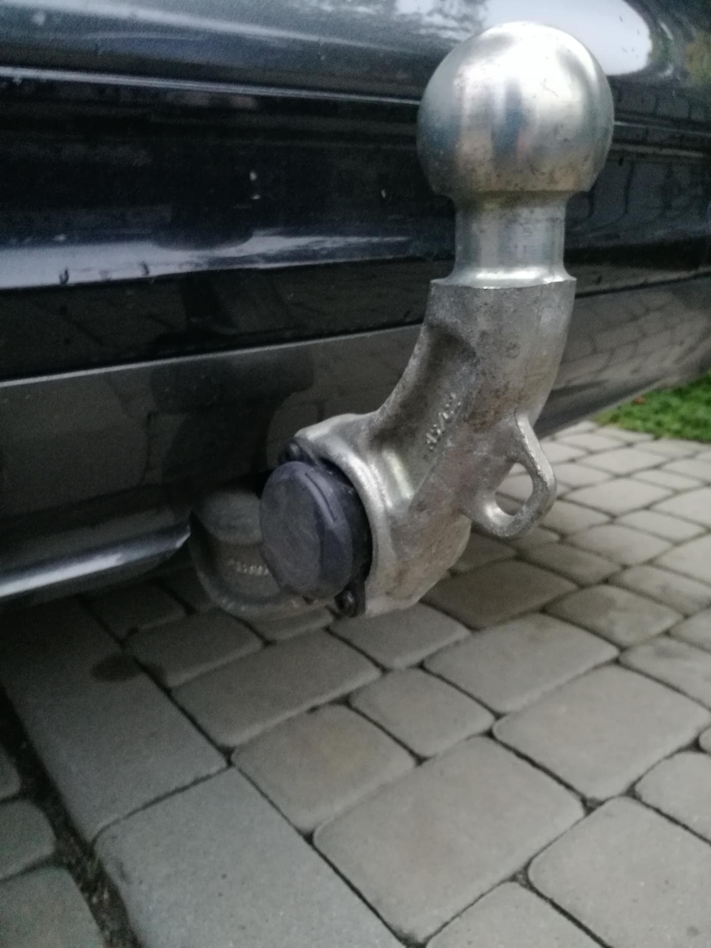

Ponieważ na razie nikomu się nie chciało podzielić spostrzeżeniami z w pełni przeprowadzonego montażu haka w MK5, to znów popadło na mnie...
Mój przemiły kolega @[Tylko zarejestrowani użytkownicy widzą linki. ] zamarzył sobie, że będzie woził rowery na haku i postanowił marzenie zrealizować Goście nie mogą oglądać obrazków w postach. Zarejestruj się klikając tutaj aby uzyskać pełen dostęp do forum.
Przypomnę, że Kolega posiada MK5 HB 2016, w którym już uprzednio została zainstalowana fabryczna kamera cofania, został wymieniony Sync2 na Sync3 oraz ACM "zwykły" na taki z DAB i TMC...
To teraz do tego doborowego towarzystwa dołączył fabryczny hak elektrycznie składany. Goście nie mogą oglądać obrazków w postach. Zarejestruj się klikając tutaj aby uzyskać pełen dostęp do forum.
Całość prac mechanicznych (montaż) wykonał Ford Sławek a ja to aktywowałem.
Testowo podłączyłem mój bagażnik na rowery, coby było co pokazać...

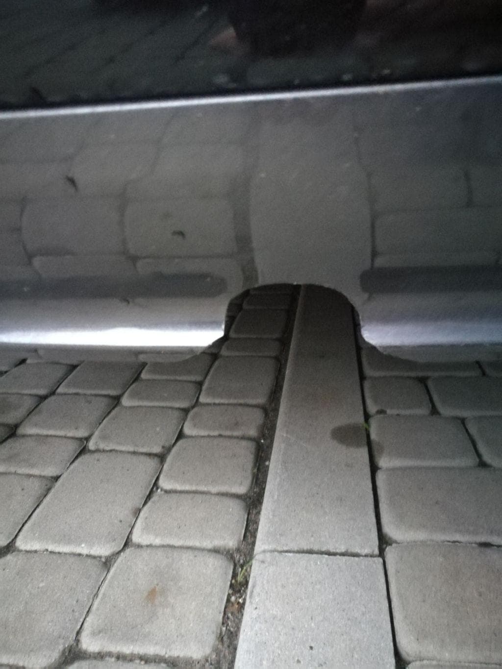

Sam hak - jak hak, choć trzeba przyznać, że bardzo porządny... No i ten sposób składania - jak to mówię: "dla białych ludzi"... Ręce sobie można pobrudzić jedynie w sytuacji gdy ma się przycisk w bagażniku czyś umorusany... Goście nie mogą oglądać obrazków w postach. Zarejestruj się klikając tutaj aby uzyskać pełen dostęp do forum.
Aby hak się otwierał, niezbędne jest wycięcie w dokładce zderzaka - jest zamarkowane z drugiej strony
Po prawidłowym skonfigurowaniu na Sync3 wyświetla się "przyczepa" i wyłączone są tylne czujniki
Przód oczywiście działa normalnie, choć też pokazuje "przyczepę"
Całość instalacji w samochodzie była, wpięło się wtyczkę z dołożonej wiązki haka, aktywowało IDSem i efekt "jak się patrzy"...Goście nie mogą oglądać obrazków w postach. Zarejestruj się klikając tutaj aby uzyskać pełen dostęp do forum.

Taki elektryczny w kombi mam już od roku ale nie miałem tyle samozaparcia żeby pokazywało przyczepę. Działa, wyświetla komunikaty o wysunięciu i podłączeniu w IPC ale takiego bajeru nie mam.Ale u mnie sync 2 z kamerą. W titanium poza wpięciem kostek i aktywowanie nic nie trzeba robić. Instalacja była przygotowana. W kombi nie trzeba tyle podcinać zderzaka. Prawie nie widać że jest podcięty ale tylko od dołu.

Szanowni, chciałem z tego miejsca podziękować Tadeuszowi i panom z Ford Sławek za KAWAŁ dobrej roboty, jestem naprawdę zaskoczony szybkością i jakością wykonania całej dokładki haka, Panowie wielki szacunek
PS.
Tak jak przedmówca słusznie zauważył hak będzie służył TYLKO do transportu bagażnika na rowery szt. 2 (słownie, dwie sztuki) :-)
